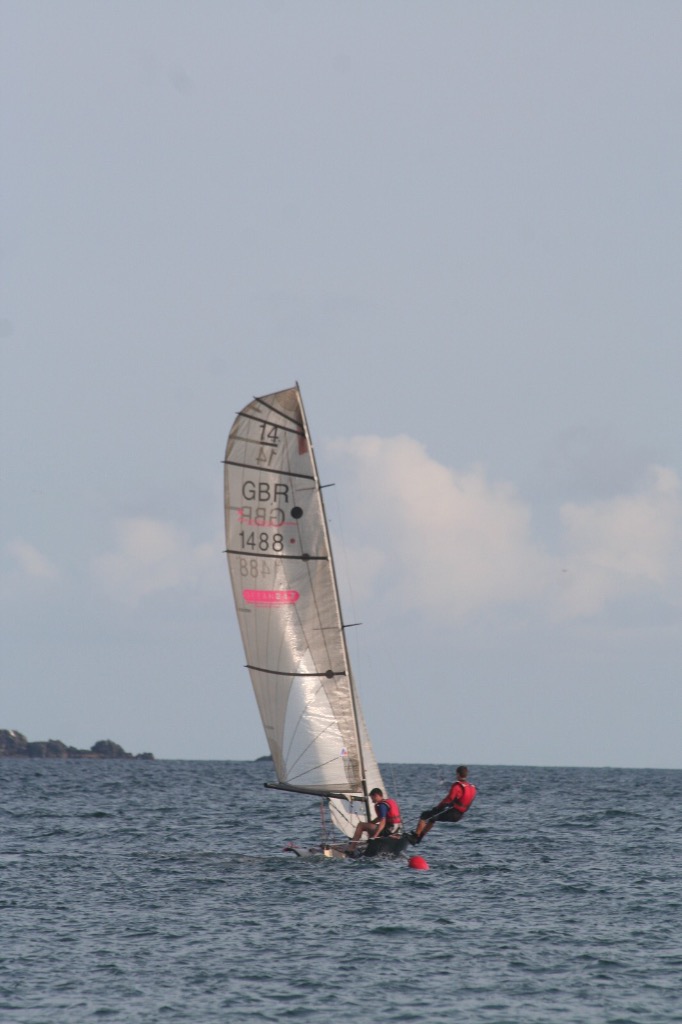

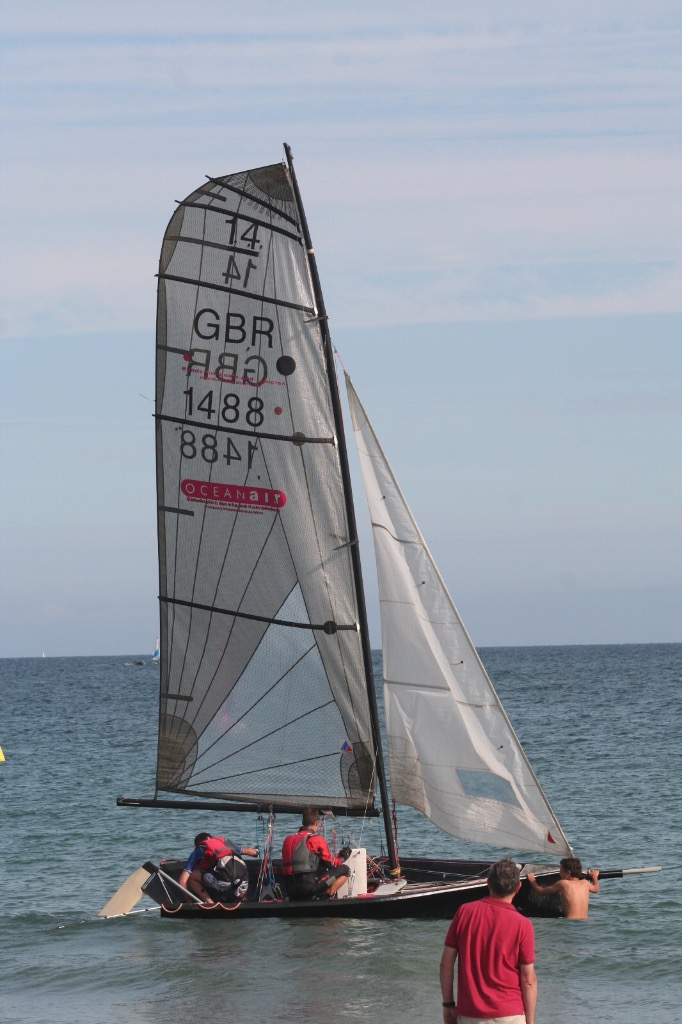

6 years 7 months ago #189935 by Théotime
Replied by Théotime on topic Creux de grand-voile
Pour moi c'est OK, merci pour l'explication. Pour ma voile elle est en effet d'occasion et je vais mettre les conseils en pratique des que possible, je verrai a ce moment là si ça passe où pas...
Je joint une photo mais en effet on ne voit pas trop qu'elle est bombée. Merci beaucoup
6 years 7 months ago #189936 by flebas
Replied by flebas on topic Creux de grand-voile
Sur la première photo, on voit que le mât cintre à l'envers en bas. Peut-être les lowers trop courts, ou une tension incorrecte.
6 years 7 months ago #189937 by Théotime
Même choqués à fond les lowers tirent sur le mât, donc j'imagine qu'il n'y a pas d'autre solution que de les changer...

6 years 7 months ago #189956 by Fréd
Replied by Fréd on topic Creux de grand-voile
Théotime wrote: Je joint une photo mais en effet on ne voit pas trop qu'elle est bombée.
Ce que je vois sur la première photo, au départ (c'est moins visible sur la seconde, en nav') :
- hisser la GV en tête de mât (à fond)
- coller l’œillet du point d'écoute et la bôme (une boucle de dyneema avec une boule, à la bonne longueur, suffit pour cela)
- coller l’œillet du point d'amure et celui de prise de cunningham au mât (une boucle et une boule, comme pour le point d'écoute)
- lâcher les lowers (les rallonger s'ils sont trop courts) et prendre du hâle-bas (indiqué dans mon message précédent)
- prendre des uppers et du cunningham (indiqué dans mon message précédent)
Attention à ne pas prendre trop de bordure, car si elle est déjà très prise avant le hâle-bas, il y a un risque de déchirer la GV au point d'écoute au moment de prendre le hâle-bas !
Si tu peux faire tout ça et prendre une nouvelle photo (ainsi qu'une photo de détail de comment l'accastillage se présente au pied de mât et sur les échelles), ça nous aidera à affiner nos conseils si besoin.
