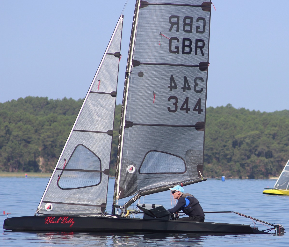

6 years 5 months ago #190837 by gilles
Replied by gilles on topic la, moi pas comprendre.

6 years 5 months ago #190888 by cadre
Replied by cadre on topic la, moi pas comprendre.
sur ta photo on voit bien que les barres de fleches vont tirer ton mat vers l'arriere a leur niveau. ton mat étant fin, les lattes forcées poussent dessus vers l'avant, si tes barres de fleches sont fermé elles vont elles aussi poussé sur ton mat vers l'avant. il fléchira et tu perdra de la puissance.

6 years 5 months ago #190890 by gilles
Yep!
Donc si je comprends bien ils font un réglage qui se contrebalance entre la gv et le mat?
Mat tiré un peu en arrière et gv qui pousse vers l'avant (cuni, lattes...) après c'est une question d'équilibre entre les 2 en fonction de la puissance recherchée.
J'ai bon ?
6 years 5 months ago #190892 by cadre
oui et la longueur des bdf joue sur le cintre latéral de ton mat qui influe sur la puissance de la gv d'une part et sur la taille du couloir foc-gv d'autre part.
