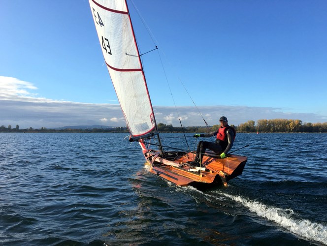

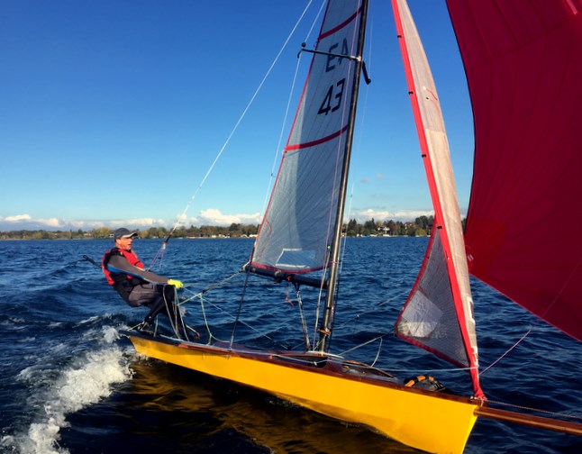

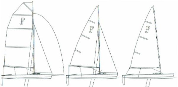

Tu pourrais regarder du côté du Paper Jet 14, si le but recherché est de construire ton dériveur plutôt que le dessiner.
Le Paper Jet 14 est commercialisé en France sous forme de kit par Pidgikit .
3 possibilités de gréement, dont le gréement "Lite" est un gréement de Laser.
Il y a un PaperJet en Bretagne qui navigue avec un gréement de 420.
A Lyon nous avons 3 PaperJet en gréement turbo (2 à partir de mâts Rs700, et un à partir d'un mât de 420)
