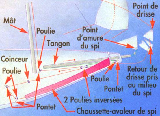

Bonjour à tous , je suis nouveau sur le forum , et grace à ce forum je viens d'acheter un SPICE pour naviguer sur les lacs d'Annecy , du Bourget et du Léman.
Je recherche la notice d'emploi en Français du Buzz car je suis un peu perdu concernant le chemin de la drisse du spi, je n'ai qu'un seul taquet pour le tangon et la drisse ?.Merci de vos futures réponses

Trajet drisse de spi :
la drisse est attachée au point haut du spi, passe dans la poulie en haut de mât, descends dans la poulie verticale à tribord du pied de mât de l'arrière vers l'avant, passe dans la poulie double mobile à plat pont, revient vers le taquet en passant par le pontet gris, après le taquet poulie puis passage dans la chaussette de spi de l'arrière vers l'avant puis passe dans les œillets du spi du bas vers le haut et s'attache au dernier, c'est la base. L'autre côté de la poulie double accueille le bout du point d'amure qui passe dans le tangon et s'attache à l'avant du spi, l'autre extrémité du bout est attachée à un pontet à l'étrave du bateau. Après quelques réglages cela doit fonctionner, bon travail.

ou si tu préfères un shéma... :)

6 years 6 months ago #192971 by Reynald
Replied by Reynald on topic SPICE
Merci à vous deux , j'y suis arrivé ,cela fonctionne.
