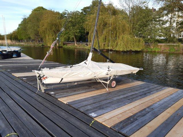

bin, voilà. Je suis deconfiné. Mon 29er est dans sa nouvelle maison.... sur un ponton. J'ai observé les techniques des "locaux" hier pour remettre le bateu (contender, en l'occurrence) dessus en rentrant de nav'.... pas convaincu. Cela a l'air galère et/ou traumatique pour le bateau. le COVID n'aide pas car pour rester 1,5 m à l'écart ici c'est teutonique, donc personnne ne s'apporche pour aider. A part tirer/trainer comme un ane la coque (sans mise à l'eau) sur un petit tapis, j'ai pas vu mieux. Avec le formes de carene du 29er, je le vois encore moins (stabilité à l'eau et à terre nulle). Quelqu'un a des idées géniales ou de l'experience avec ce genre de manip'? (pour info, la distance verticale entre le bord du ponton et l'eau est d'environ 30/40 cm.) laisser le bateau su la mise à l'eau et installer un roller type remorque de zodiac / aide au chargement de canoe? un truc gonflable? un equipier costaud :-)?

Bon alors, merci pour la technique moth, mais cela ne règle guère mon problème (qui est la marche), et puis malheureusement il ny aura bientôt pas la place d'étaler un bateau sur le ponton (places cote à côte). J'ai testé aujourd'hui, le chariot de mise à l'eau est au mieux inutile, au pire nocif. Pour descendre on gree, on jette et plouf. Tu as 3 secondes pour faire pivoter le bateau de 90 degrés avec le liston contre le ponton, sinon le 29er pivote tout seul très bien mais autour d'un autre axe... le retour cest pareil mais a l'envers. Gv descend avant de lever le bateau. La partie tragique est encore de faire pivoter le bateau perpendiculaire au ponton. Jai protégé le bord du ponton avec le taud du bateau plié en 4 (faute de moquette...), et le levage a deux est assez aisé (faut pas essayer de tirer, mais plutôt juste lever l'etrave le plus possible, puis le bateau bascule tout seul sur le ponton). Par contre je n'ose pas imaginer la même manœuvre tout seul, avec du vent (aujourd'hui 4 kts...) et avec deux bateaux de part et d'autre... @ian23 profondeur de l'eau inconnue, apparemment assez pour arriver avec la dérive sans toucher :-), je suppose qu'il doit y avoir 2m? Vu la couleur de leau, j'espère ne pas avoir à tester

6 years 5 months ago #193224 by enfant terrible
Replied by enfant terrible on topic skiff et pontons
ah oui, belles ces plateformes. Mais ici le probléme n'est pas la place pour laisser un bateau , plutot la phase de mise à l'eau: je ne vois pas trop où les stocker quand tu parts / reviens.
Deuxième sortie c'était très chaud , mais plus pour arriver au ponton que pour monter(15 noeuds dans l'axe du ponton, départ au pres en virant tous les 10 métres rntre ponton et rocaille, retour plein cul en loffant à la derniére minute et en esperant s'arreter vant le ponton). Une fois survecu à cela, le hissage du bateau sur le ponton c'était presque facile ;-)

6 years 5 months ago #193595 by enfant terrible
bon, au cas où quelqu'un chercherait une réponse en regardant ce sujet dans quelques temps: finalement, après quelques essais, le hissage se fait plutot bien sans rien de particulier, juste (beaucoup) de moquette sur le coin du ponton (sur toute la largeur du bateau ). Il faut juste pousser l'étrave le + possible vers le haut (pas "tirer" vers le ponton), le bateau bascule ensuite presque tout seul sur le ponton.
