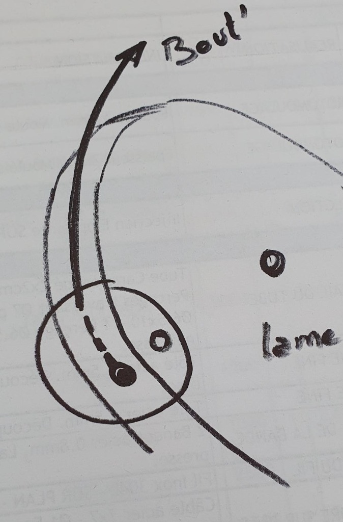

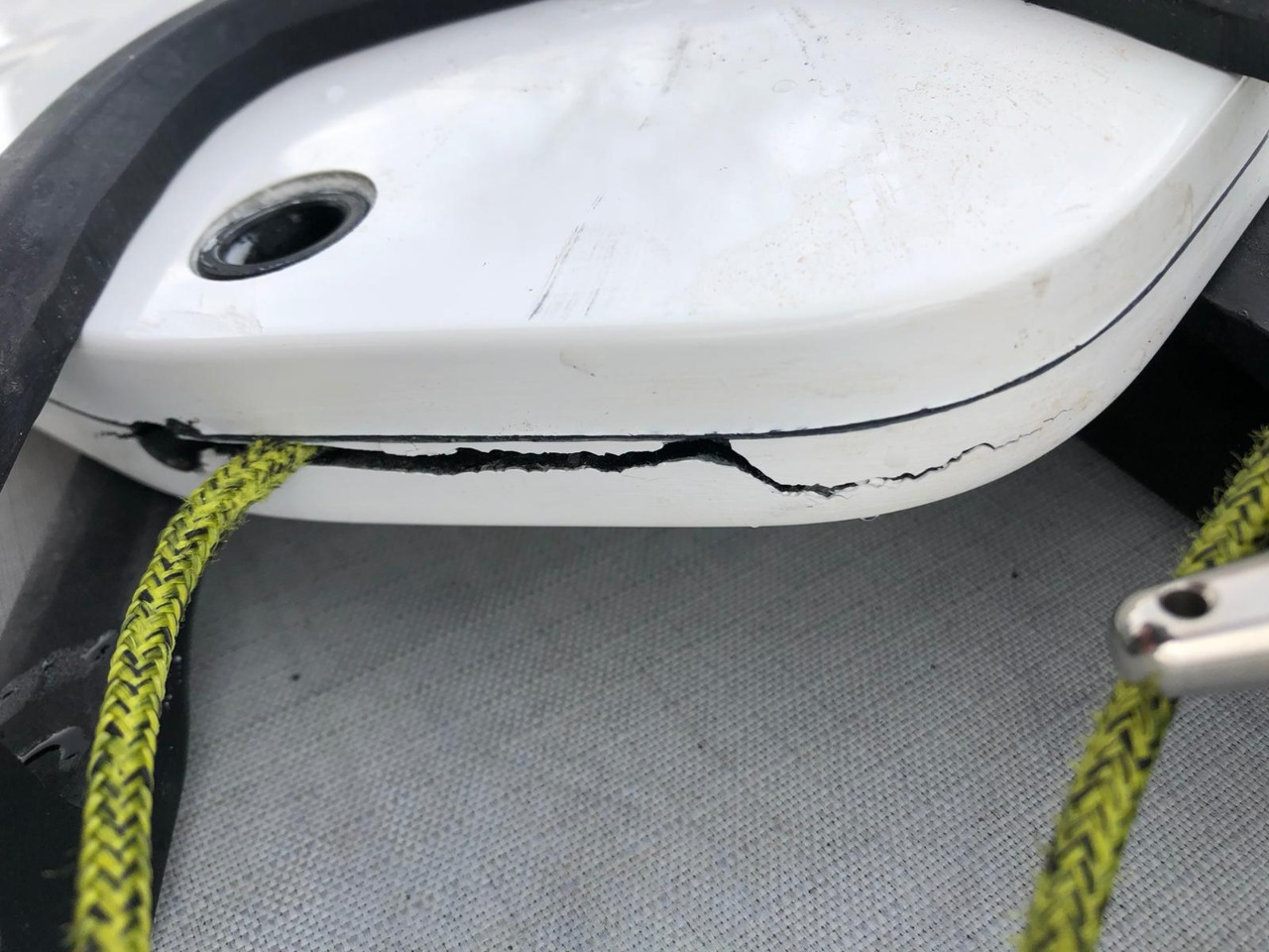

3- Je me gave toujours autant avec mon Aéro (mon 3ème à ce jour). Suite à mes dernières sorties, je vois le bout du safran cisailler le gelcoat et "découper" la tranche de la lame de safran... Quel type de réparation puis-je faire, si c'est possible de réparer? Uniquement résine et microballon?

dévisser le bout... poncer... et hop du gelcoat... pi tu revisses le bout... ;)

arnaudbou59 wrote: 3- Je me gave toujours autant avec mon Aéro (mon 3ème à ce jour). Suite à mes dernières sorties, je vois le bout du safran cisailler le gelcoat et "découper" la tranche de la lame de safran... Quel type de réparation puis-je faire, si c'est possible de réparer? Uniquement résine et microballon?
Le propriétaire d'un Aero au club a eu le même problème récemment. Retour SAV RS

db69000 wrote:
Impressionnant, suite à un choc ? La partie basse de la lame est intacte ?

Top - je contacte Gilles; j'essaierai ensuite d'insérer un tube alu interne pour faire la liaison entre l'oeil pour le noeud d'arrêt et le trou de sortie sur la tranche de la lame. Merci!
5 years 5 months ago - 5 years 5 months ago #196551 by Alexandre 38
Sudiste wrote:
Ce problème est arrivé au Grand-Large sur un départ de cale loupé , vent soutenu venant du largue/travers. Traction sur lame de safran déployée horizontale en plein effort .
La solution du départ contre-gite, face au vent n’ayant pas été retenue.
Nous avons tôt ou tard, tous abîmés une lame de safran en se laissant surprendre à tirer dessus pour abattre .... La lame est fine et légère , cela n’arrive pas avec un safran sabre ou même une lame de 4000 qui pèse 10 kg. Rien de totalement anormal en somme . C’est pas fait pour travailler horizontalement même renforcé.

5 years 5 months ago #196552 by ggc
A mes début en 49er ça m'ait arrivé, mais comme le bateau est bien pensé, ce n'est pas la lame qui a été abimé mais le tube qui porte le safran (130€ contre 600€). Car il n'y a pas que dans cette situation que l'on peut avoir ce soucis, par ex. se trouver face au vent et reculer vers la terre ou un slip en béton, tu touches et tu casses.
5 years 5 months ago - 5 years 5 months ago #196554 by gaston64
Ben ouais... pas pareil si c'est seulement le gelcoat qui est entamé ou si la safran est carrément explosé...:woohoo: :sick: :S là il va falloir stratifier avant de glecoater... ;)

5 years 5 months ago #196558 by flebas
Si la lame s'est ouverte en tirant sur la barre, c'est un problème de qualité qui doit être géré par RS.
Si c'est parce qu'elle a touché avec le bout au taquet, mettre un taquet largable.
