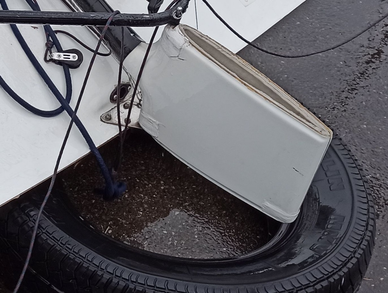

non celle la (ca reste le "safran" si on enleve la lame de safran? (rudder cage ou box ou head chez d'autre bateaux)
Photo de la mienne, clairement la piece la plus fatiguée du bateau, deja rafistolée auquelle je ne ferai pas confiance:
Last edit: 4 years 10 months ago by fff.
4 years 10 months ago #198350 by ggc
J'imagine qu'un bon en composite peut faire le boulot
4 years 10 months ago #198352 by fff
un a vendre dans ta liste fédé ? ou entourage ? (composite ou carbone ou autre compatible. Je suppose que l'entre axe et diamètre pions n'a pas changé entre générations)
4 years 10 months ago #198353 by ggc
Non
