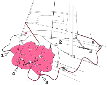

Problème sur le montage du spi asymétrique. Merci de bien vouloir me communiquer un schémas afin de gréer celui-ci correctement.

Je joint le schéma de montage du spi sur le 4OOO. C'est quasiment le même chose en buzz.
A l'inverse du schéma qui indique de faire deux noeuds de chaise au point d'écoute, on préfère passer le milieu de l'écoute à travers l'oeillet pour former une boucle et passer à travers les deux extrémités de l'écoute.
Passer ensuite les deux écoutes dans les poulies, puis les nouer ensemble au milieu du bateau.

Actuellement les écoutes passent aussi par deux poulies à l'arrière. Penses-tu que nous devons en tenir compte ou les ignorer comme pour le montage sur 4000? J'ai l'impression que finalement cela diminue le mou et nous empêche de déployer totalement le spi.

A mon avis, il faut respecter le montage normal de l'écoute. Si deux poulies de renvoi à 180° sont présentes à l'arrière, mieux vaut les utiliser.
Sauf peut-être dans la pétole où il est plus intéressant de "sentir" directement l'écoute dans la main et donc de ne passer que dans une seule poulie par écoute.
Je crois que l'ISO est grée de la même manière (poulie arrière + poulie winch ). Idem pour le 5OOO, mais 33m² de spi...
