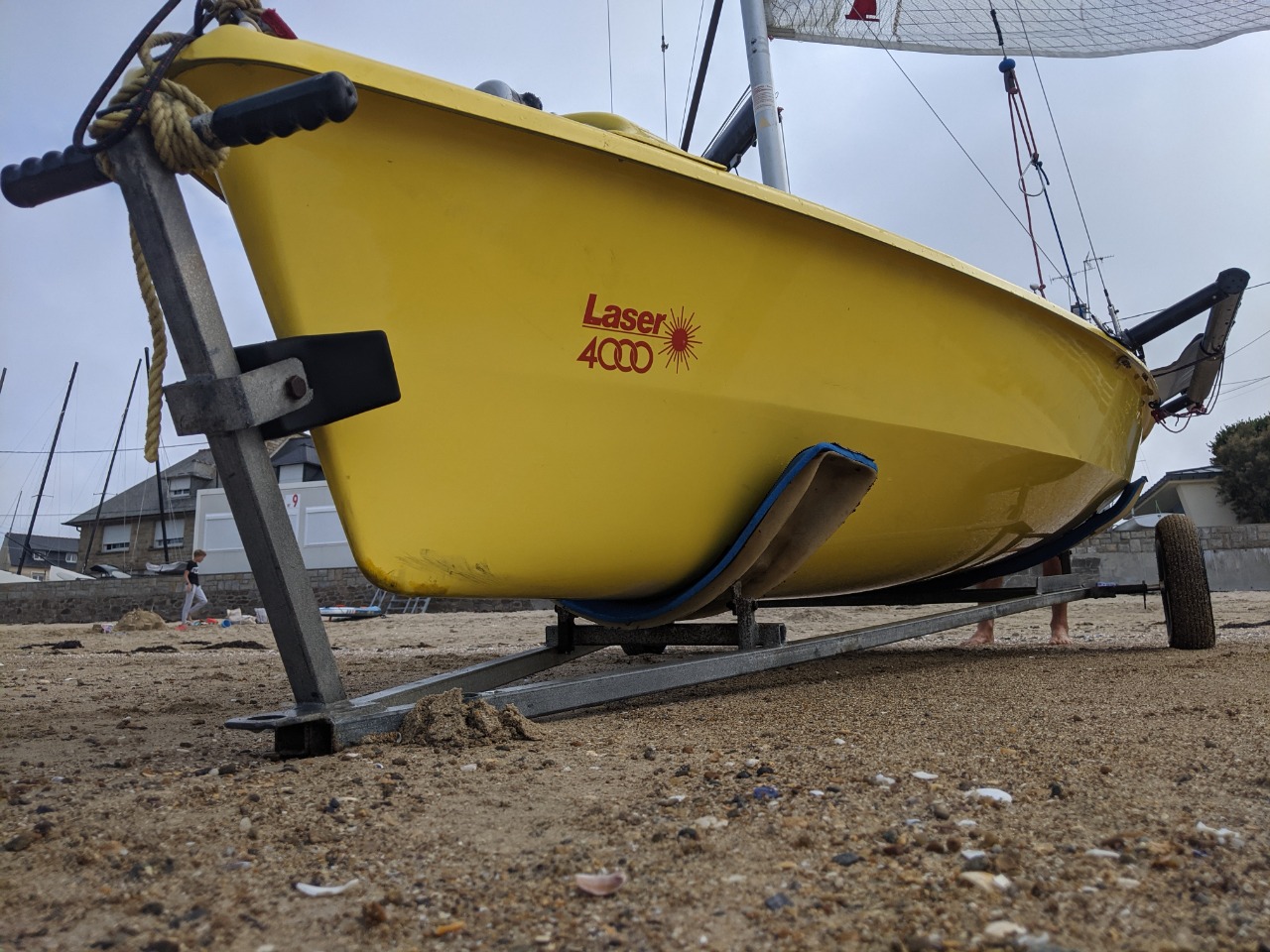

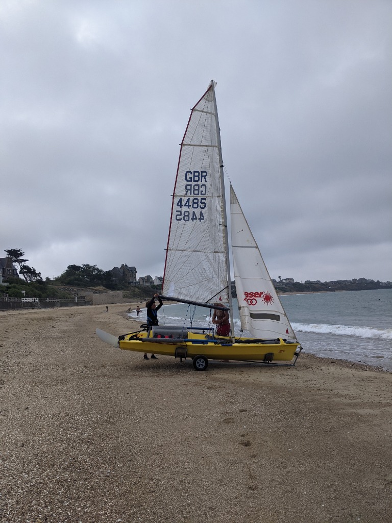

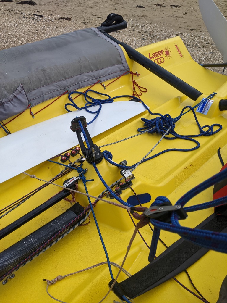

Bonjour à tous,
je viens d'essayer avec ma compagne ce bateau :  www.wanaboat.fr/deriveurs/laser-performa...000/bateau-LsqzZxPm/
j'hésite à l'acheter parce que :

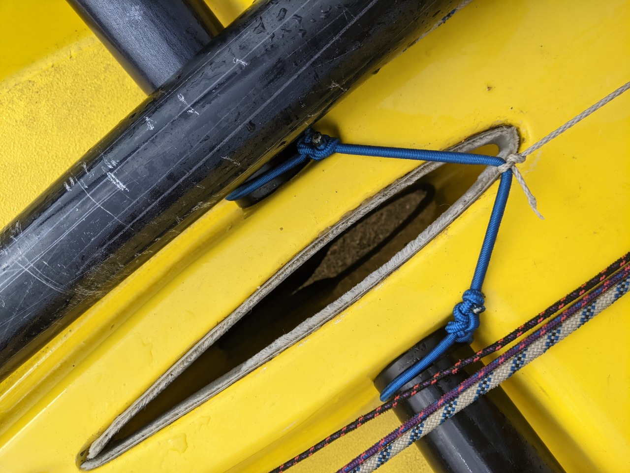

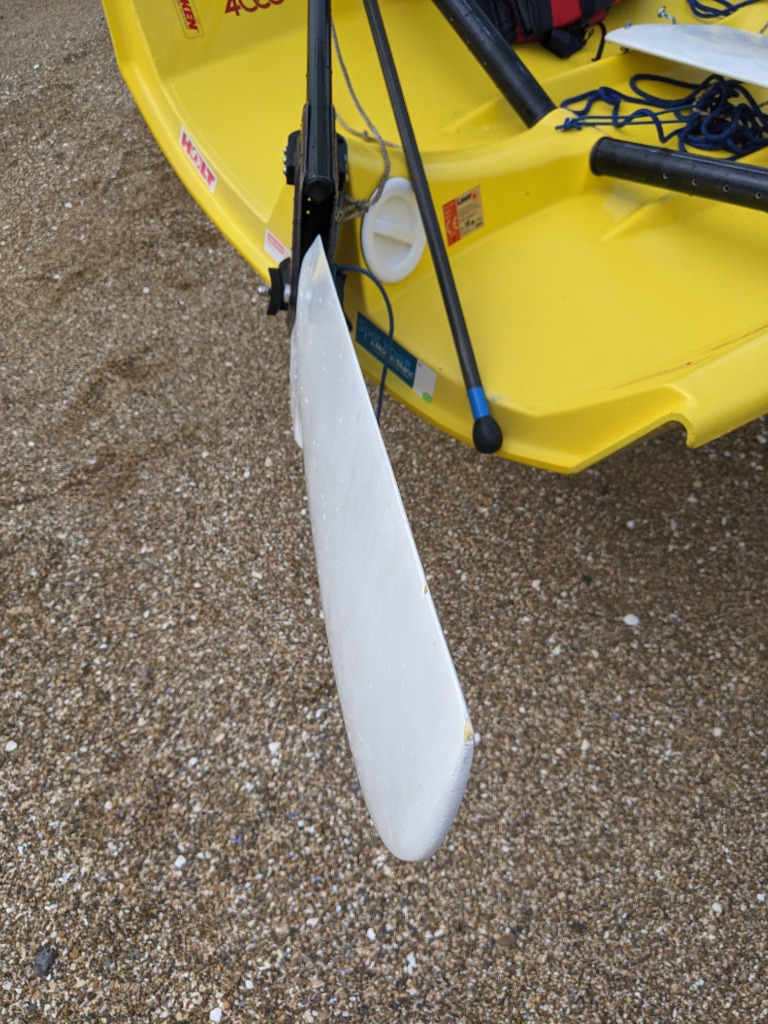

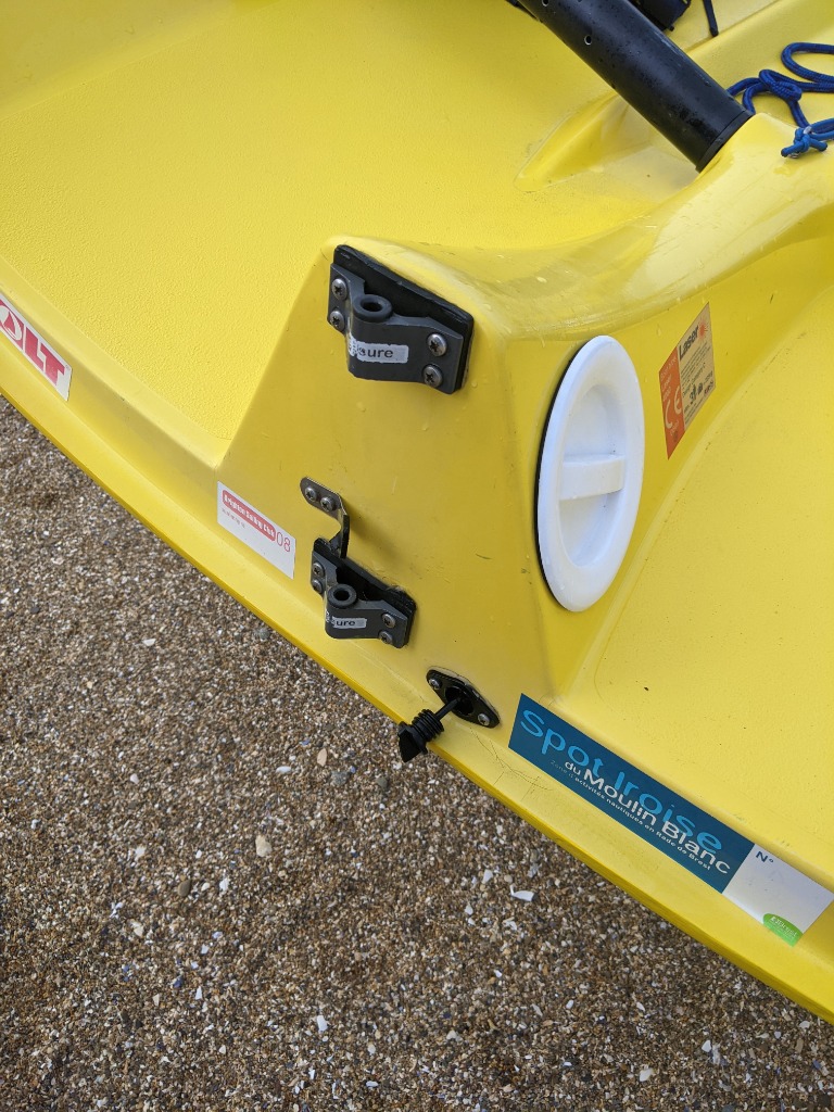

- il n'a pas l'air d'avoir été très soigné, et je pense qu'il a eu des chocs dérive et safran réguliers, et le bateau prend pas mal d'eau avec juste un dessalage de 2 minutes
- le propriétaire actuel n'a jamais grée le spi et je n'ai donc pas pu l'essayer

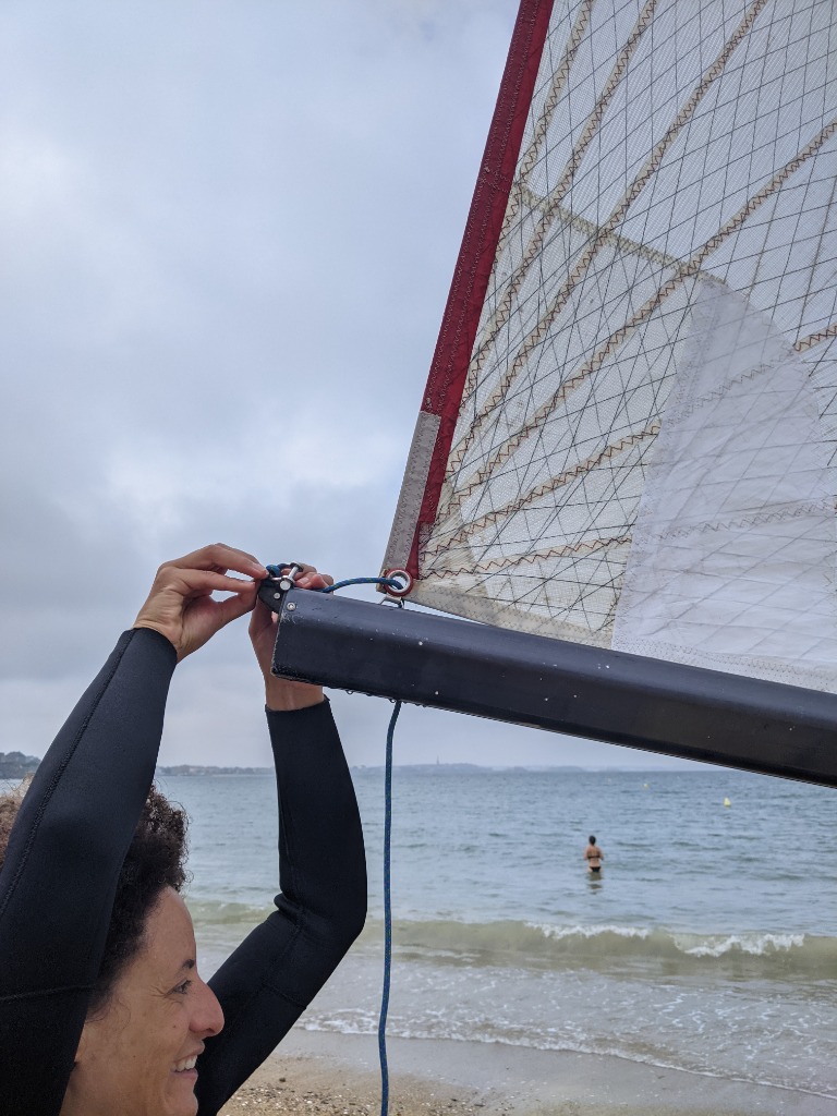

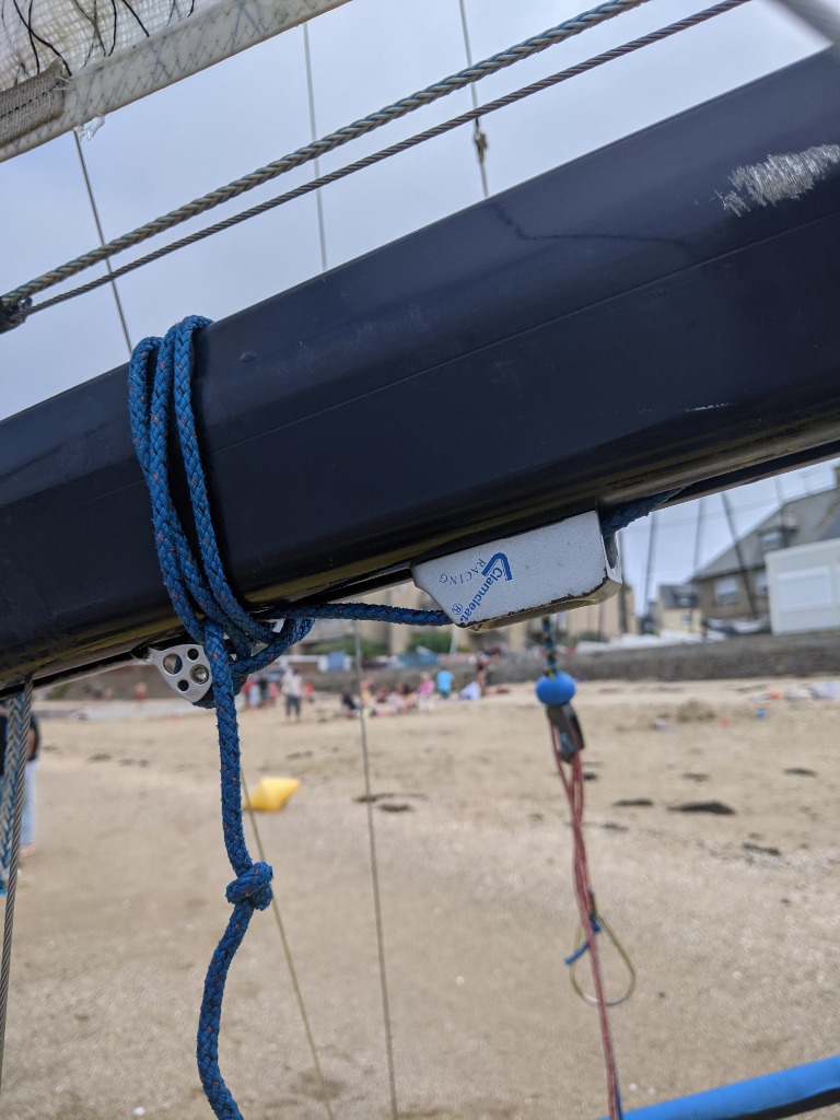

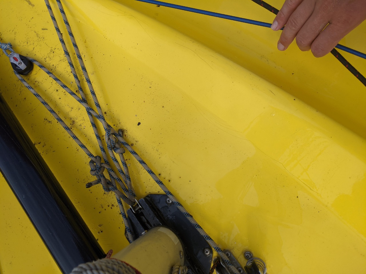

- j'ai l'impression que nombre d'éléments n'ont pas été gréés correctements, a commencer par l'écoute de grand voile que j'ai trouvée très dure...
 - le propriétaire actuel monte sur le bateau sur sa remorque pour le degréer. Est-ce que la structure est prévue pour ça ?
Merci de m'éclairer de vos avis, on s'est bien amusés en quelques bords mais on doute vraiment parce qu'on aurait aimé avoir un bateau en bon état assez sécurisant pour faire de grandes sorties....

Salut et Bienvenu!
La valeur d'un bien dépend de son état, de son prix, et de la demande du marché pour ce bien.
Si tu considères que l'état est décevant, tu peux soit passer ton chemin, soit payer moins cher.
Si tu obtiens une réduction de tarif, tu peux soit te contenter de son état, soit te projeter sur des améliorations qui nécessitent un budget, du temps, et quelques compétences et outils.
Evaluer au mieux ce que ca va couter en budget, temps et compétences permet d'argumenter objectivement une baisse de prix.
Structure:
Un 4000 est un bateau très solide. La structure n'a probablement pas de soucis majeur. Pour le vérifier, ce n'est pas en voyant les fissures de gel coat d'un bateau de 20 ans sur une photo qu'on pourra t'en dire plus, c'est en montant dessus en navigation et en sentant si le pont bouge, ou si il ne tient pas la tension (avec un tensiometre) avant/après la nav. Si il fait de l'eau, ca veut plus probablement dire qu'il y a une ou des fuites, ce qui n'a rien de rédhibitoire si l'on considère la quantité de vis et de trappes du bateau. Nouveaux joins de trappes, et sikkaflex sur les vis, après un test de surpression à l'eau savonneuse permet en une ou deux itérations de cloturer à moyen terme ces soucis.
Dépenses prévisibles:
GV ?1000
Taud ?400
Bouts (drisses, réglages, ecoutes) ?400
Housse de spi ?130
Accastillage foireux ?100-200
Trampolines ?220
Attention Mat ?1400

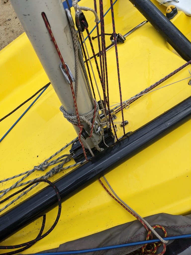

Donc les deux items qui doivent être irréprochables sont la gv et le mat. Si il y a des doutes en longévité, ca doit être un critère drastique.
Pour le reste, tu peux argumenter sur l'état général, mais tu ne peux peut-etre pas considérer un passage obligatoire, ce qu'il est pourtant si tu veux un bateau clean à la fin.
Manutention: Pas obligatoire, mais pas un problème de monter sur un 4000 à terre.

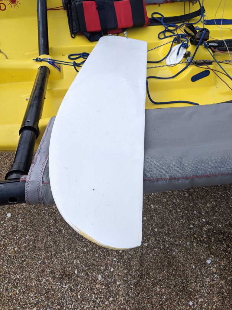

Safran derive: ca a l'air normal vu les photos pour un bateau de 20 ans. Apparement juste du gel coat pour faire impec.
GV: le 4000 est puissant, et le halebas doit baisser la charge. On parle bien d'un skiff puissant des années 1990: poids, volume obligent à une gv puissante, mais tu as peut etre raison sur le montage de l'accastillage.
Viens donc à Carnac les 3-4 septembre pour discuter avec la communauté et voir des 4000 bien préparés, je suis sur que tu auras les meilleurs conseils et le meilleur accueil!

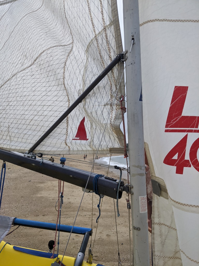

Le rouge et blanc a le tangon mieux placé...

Hello;
Ce 4000 est très propre, la dérive est nickel, l'usure en bas est un classique.
Le gelcoat fissuré sur les renforts longitudinaux sont plutôt normaux.

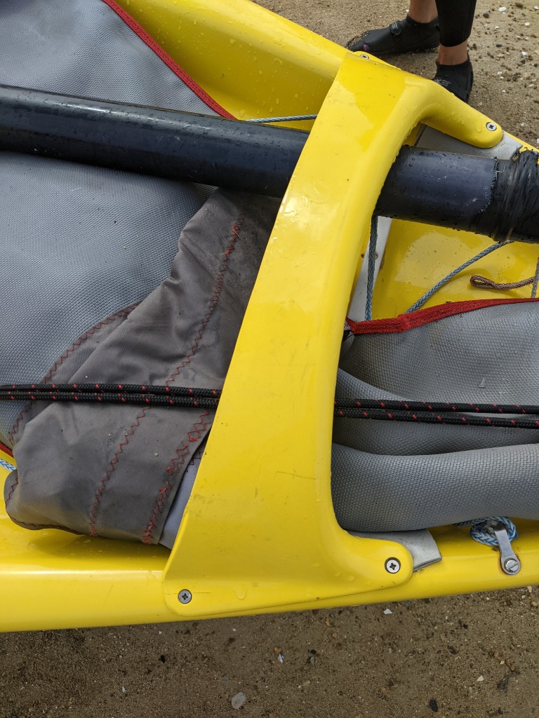

Reste le tangon devant et la baille à spi à arranger. Le pontet de la baille à SPI est en parfait état, et même pas usé, assez rare pour être souligné.
Le Foc m'a l'air rincé et la GV difficile à dire mais elle fera une très bonne voile d'entrainement....
Les marques sur la bôme, normal si il n'y a pas de noeud d'arrêt sur l'écoute de GV.
Et si il prend l'eau, commencer par vérifier les joints de 3 trappes (oui 3) de visite.
Le 4000 est un bateau magique!!! Facile et avec une marge de progression formidable. La classe est dynamique et l'ambiance y est super, et du côté de Vanne, et dans le 56, la concentration de 4000 est importante.
Enfin pour l'écoute de GV très dure, question bête, le palan de pont de GV était bien dans le bon sens ?
Sur le mien on a ajouté un brin supplementaire, au de là de 15 kts, border devenait difficile.
Pour le prix, 2000 avec remorque de route, 1 GV, 1 spi neuf et 1 foc neuf.... ben j'ai envie de dire le tarif est correct. Le marché du 4000 est hyper faible et c'est finalement un bateau recherché par beaucoup de débutants en skiff parce que c'est le bateau idéal pour prendre du plaisir sans avoir un bagage technique de ouf.
Tu peux encore amener des débutants sans les écœurer.
Je ne suis pas très critique, mais après les support classiques en 4xx ben c'est le meilleur rapport kiff/bagage technique x range d'utilisation large que je connaisse.
Après tu vas avoir d'autres skiff doubles à trapèze, comme le RS 500 qui est super avec qui j'ai beaucoup hésité, mais plus cher en occas....
Et puis le 4000 est indestructible....
The following user(s) said Thank You: Alexandre 38, Killian Roland

Comme dit plus haut c’est des bateaux solides . Je suis nouveau propriétaire d’un 4000 acheté dans un état …..épave, en apparence .
Vérifie bien le mât . Sur le mien il y avait une petite fissure au niveau de l’entrée de drisse de spi. Réparée avec des plaques mais à voir dans le temps.
Tout était fonctionnel, mais j’ai changé bouts, chaussette et taud.
Reste les voiles . Pour de la promenade elles devraient suffire. Enfin si tu aimes les chutes qui vibrent. Sinon c’est le gros point noir du bateau. Et l’investissement est important. Plus de 2500€ le jeu complet neuf.
De mon côté j’ai acheté un foc neuf , pour régater , une gv d’occase nickelle, et un spi d’occase ( pas prévu , mais j’ai coupé mon spi le premier jour de l’open de France et eu la chance d’en trouver un à 10 km).
