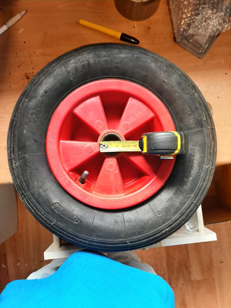

Ce week end je suis arrivé à mon bateau, une roue de la MAO était crevée, cette roue ressemble à toute les autres de MAO, sauf le que le diamètre de l'alésage est de 29mm, je n'ai pas pu en emprunter une pour me dépanner pour la journée.
La chambre à air et le pneu son mort, je voulais en acheter une neuve... impossible à trouver elle sont toutes avec un axe de 20 à 25mm. Savez vous ou je peux trouver une roue 8 pouce avec axe de 29 mm ou 40mm si je met les bagues de ma roue actuelle.

Les roues ont généralement une bague noire au milieu, tu la vires et le diamètre sera suffisant pour passer l'axe avec un peu de jeu.

Chez wolcraft il existe une râpe que tu peux mettre sur une perceuse. Ça m a permis d agrandir le trou pour le même pb.
