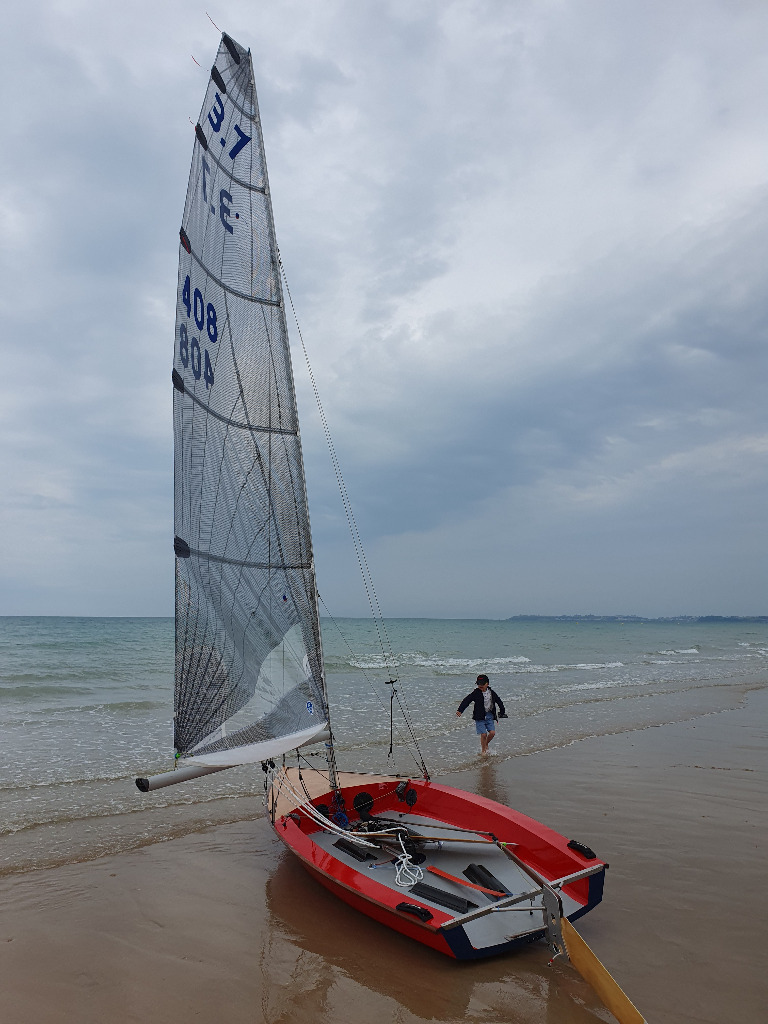

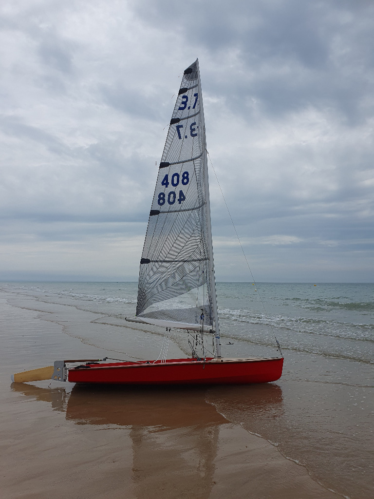

Bonjour à tous,
Un petit post pour vous faire partager un baptême :
Entièrement construit en amateur par mon frère, nous avons pu tirer les premiers bords avec ce bateau "presque skiff" : il s'agit d'un Farr 3.7 (bateau néo-zélandais, plan Bruce Farr).
Les premières sensations sont encourageantes : barre fine, bonnes accélérations, instable mais gérable.
Alors oui on est pas chez Rs ou Ovington, mais les sensations s'en rapprochent!

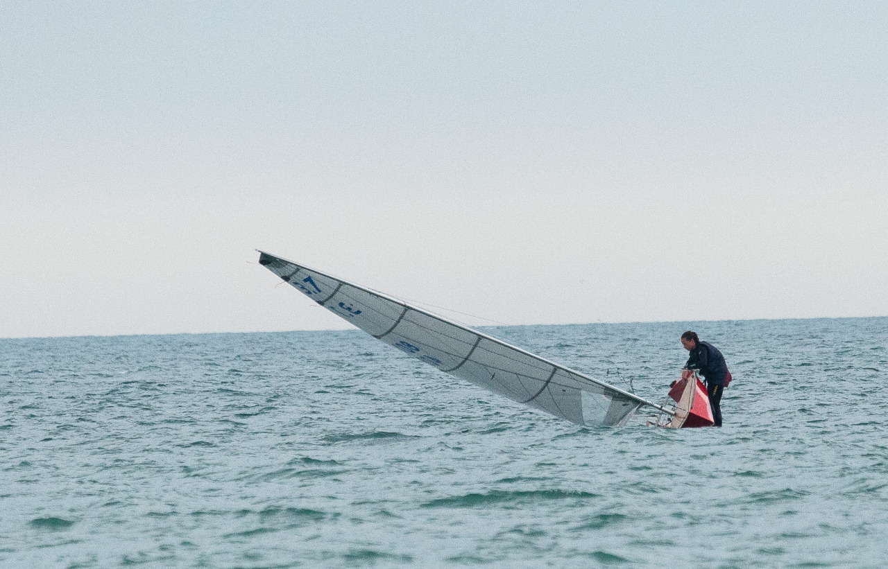

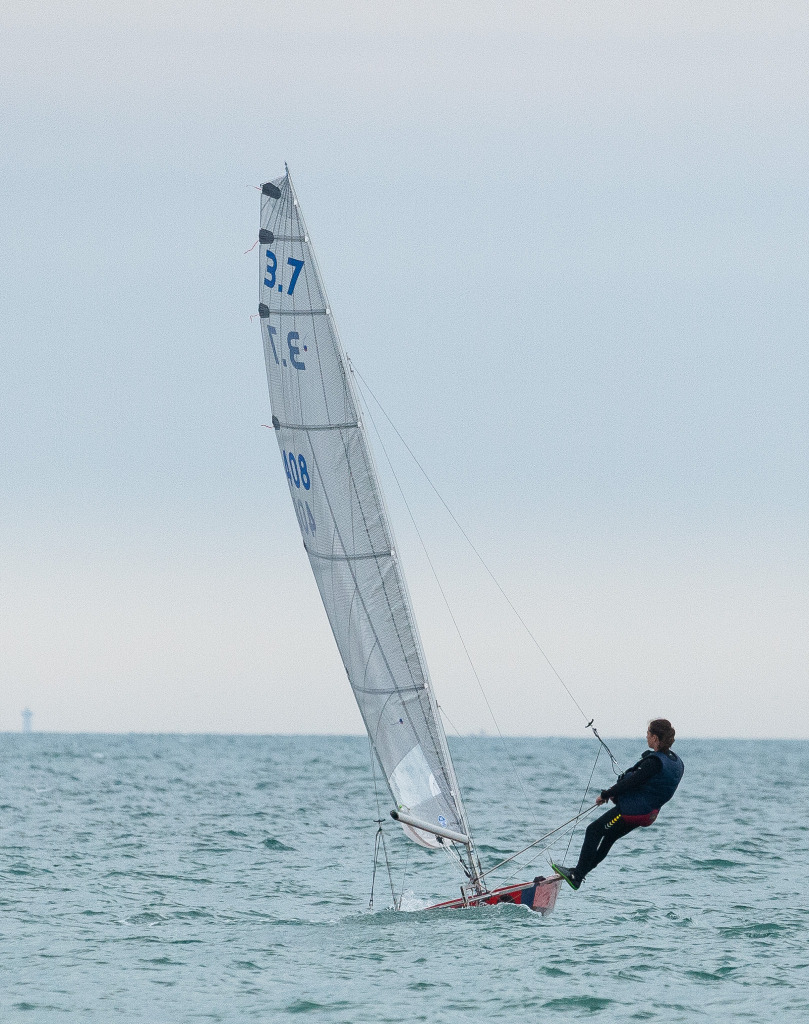

3 years 3 months ago #200432
by MOEBIUS
D'ailleurs sur la photo c'est mon fils (15 ans) tranquillou au trapèze.
Le bateau semble plutôt adapté pour un barreur de 70kg.
Après, ça reste un petit machin pas stable, même pour un poids plume (cf photo)

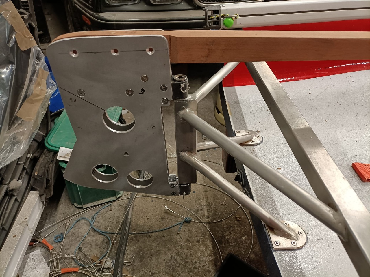

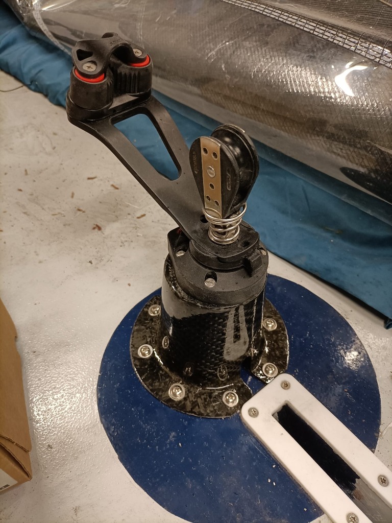

Merci pour votre interet, je transmettrais a mon frere.
Je vais essayer de reclasser les phtos de la construction, et les publier.

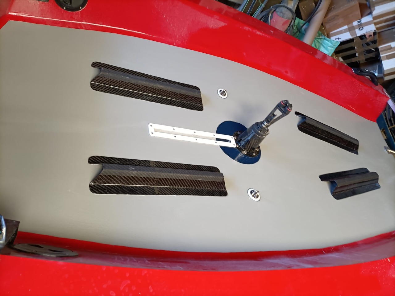

Quelques photos supplémentaires :
Une vue de la fabrication et ajustage de la partie arrière en inox,
Une photo de la tourelle de GV (carbone moulé dans un pot de faisselle ),
une photo des cale-pieds (carbonne moulé sur un bout de bac acier de toiture ).
