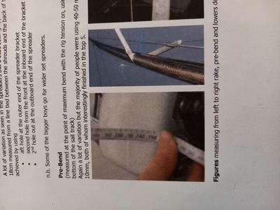

Côté quête, en fixant les haubans au premier trou du haut, je suis à tout juste 7.35. Tension dans les haubans 24 et 28 sur l'étai. En blindant j'entends le bateau qui couine quand même!!!
En positionnant les haubans sur le 3ème trou en partant du bas, quête 7.23 et même tensions sur haubans et étai.

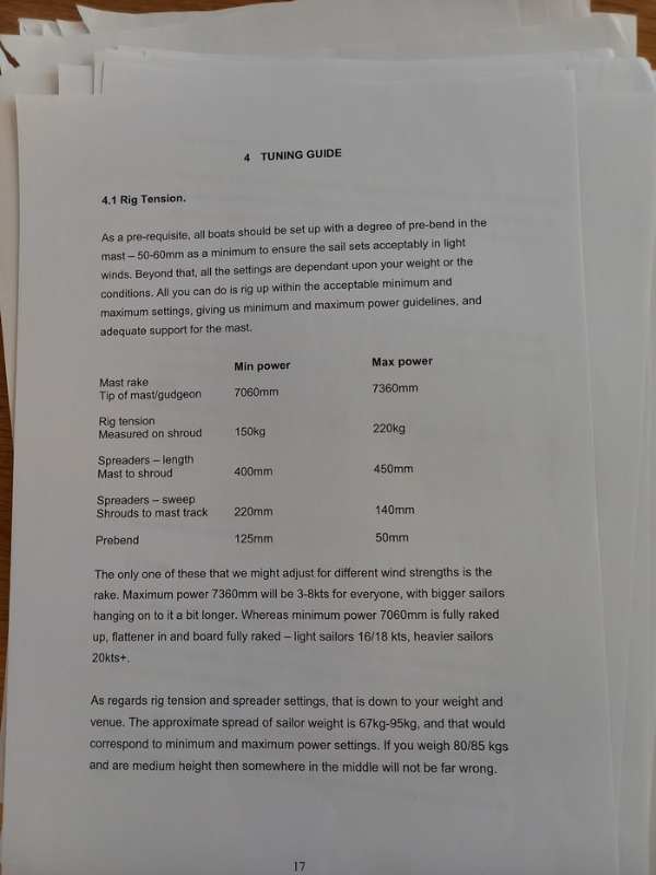

En regardant dans la doc que j'ai, le point de lecture se situe effectivement bien juste au dessus du fémelot haut du safran (je vais essayer de mettre une photo).
Par contre en relisant la doc justement, il semblerai que les mesures de quêtes se situent entre 7.06 et 7.36
Donc 7.35 ça serait dans du vraiment petit vent!
Pour ce qui est du type de palan que j'ai, vu que je découvre ce bateau, je ne suis pas vraiment en mesure de dire s'il est plus démultiplié, mais je n'en ai pas l'impression quand même. Je trouve d'ailleurs que c'est ligth!
Last edit: 2 years 4 months ago by Zag.
