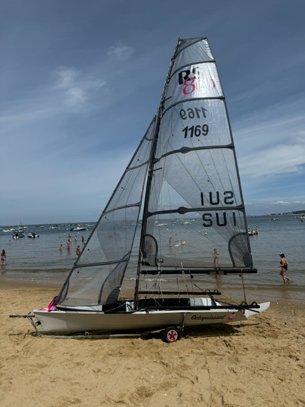

Hello les amis!
Pas mon 1er 800, loin de là, mais j'ai jamais vu une GV aussi dure à hisser....
La GV est quasi neuve, je mets bien les lattes dans le même sens, bonne orientation, McLube généreusement, avec ou sans tension dans les uppers ou dans le gréement, rien n'y fait!
Trop de tension dans les 3 lattes du haut?
Je sais comment ça va se terminer si rien ne s'arrange, la gorge va finir par casser et j'ai pas envie de rentrer dans cette galère...
J'ai oublié les astuces pour faciliter l'envoi de la GV, quelqu'un peut me rappeler quoi faire?
Merci!

Bizarre ton histoire. Comme c’est mon ancien bateau je peux en parler . Je n’avais aucun difficulté à hisser la gv , que ce soit la vieille ou la neuve . Tu n’as pas pris les uppers avant au moins ? ( question conne , je m’en doute …) mais je ne vois que ça .

Et pourquoi pas un peu de sable dans la ralingue ???

Hello !
Tu peux vérifier la tête de mat ( top mast crâne sur le catalogue parts RS ) . Le bon fonctionnement du réa plastique entre autre . Parfois, selon usure la drisse peut glisser et passer entre le réa et le boitier plastique et usiner progressivement sa place ... Un second point à vérifier est le bon diamètre de la drisse 4 mm constructeur , 5 mm ca passe juste mais avec du raguage... Le chemin de la drisse est aussi à reprendre probablement . Un twist à 90°est déjà obligatoire sur les premiers 50cm en partant du haut jusqu'au niveau du capelage de spi. Pour la suite, tu peux privilegier des anneaux plastiques ou des loops en Dyneema avec têtes d'alouettes afin d'éviter de passer la drisse dans les trous d'étiers de Bdf et la laisser quasi libre en retrait du mât de quelques cm...
Bien retirer la vase sur le premier tiers du rétrain qui se loge et durcit dans la gorge lorsque la tête de mât gratte le fond du lac de temps à autres. Peut être aussi détendre un peu les lattes forcées car les boitiers sont perpendiculaires à la gorge sur la photo .
Enjoy !
Enjoy !

Merci pour les infos, je vais checker tout ça et surtout la tension dans les lattes, c’est pas dur à hisser sur toute la hauteur, juste la 2ème partie…
Tous les bouts et poulies qui prennent de la charge sont fumés, le réa en tête de mat doit pas être en grande forme également….

Méthodo:
Lacher les uppers, lattes a contre, gv sous le vent pour boitiers face a la ralingue, drisse gv sur babord pour pas interagir avec drisse spi, drisse gv dans loops derriere les 2 bdfs, hisser en tirant la drisse depuis le haut en shintant la poulie de pied de mat, ne pas mettre la bome.
Checks:
rea et joues tete de mat.
Etat de la drisse.
Poulie pied de mat.
Usure ralingue voile.
Element contandant dans la gorge.
Checks:
Etat de la drisse.
Poulie pied de mat.

Ca allait beaucoup mieux par la suite... Ca n'a pas empêché que les drisses soient flinguées, les gaines de la GV et du foc se sont toutes les 2 désagrégées, on a fini les vacances sur l'âme!
Une bonne commande de poulies et cordages en prespective pour GIlles...
