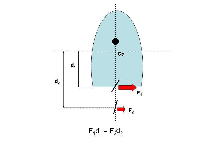

Je cite Jean-Mi dans un autre sujet (1ere nav en 14), il resume parfaitement la chose :
Oui, mais, "meilleur contrôle" signifie "meilleur contrôle directionnel", parce qu'en éloignant le safran du CC, on augmente le bras de levier; donc il faut mettre MOINS de barre pour virer. Si on met moins de barre, on subit moins de traînée, et on freine moins le bateau. Cool.
Autre avantage: quand tout le monde est à l'arrière, le CC recule, et l'efficacité d'un safran normal diminue. Ici, comme il est plus vers l'arrière, le safran est plus efficace.
CQFD
CQFD

22 years 7 months ago #20645
by pchanez
Replied by pchanez on topic Re:Safran reculé
Bin moi je pense surtout que tu ne cherches pas du tout a tourner comme un class america avec un 18 ...
22 years 7 months ago #20647
by JeanMi
Replied by JeanMi on topic Re:Safran reculé
Heu...
Le truc, c'est que l'angle de barre n'est pas le même, justement (voir petit dessin); en mettant moins de barre, l'angle d'incidence du fluide diminue, et avec lui la portance sur le safran; par contre, bonne nouvelle, la traînée diminue aussi, du coup. Pour compenser la diminution de portance, il suffit d'allonger le bras.
Si tu mets autant de barre qu'avant, tu vireras plus vite, mais avec un freinage plus important.
Complètement d'accord avec toi pour ce qui est de la forme de la coque; je pense que c'est elle qui influence principalement le rayon de giration.
Pourquoi, la ventilation? ???
