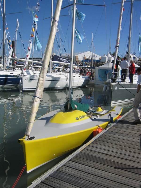

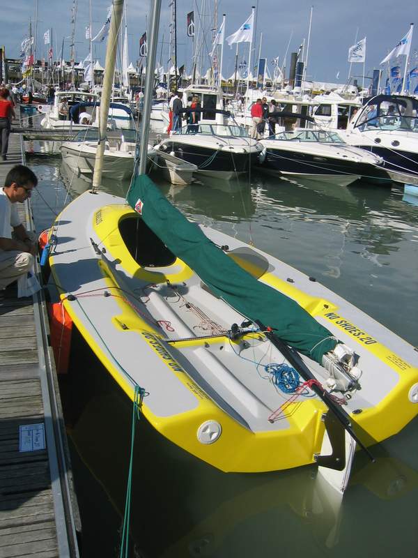

Une petite visite au Grand Pavois de La Rochelle nous a fait constater que peu de skiffs étaient exposés.
Ceci dit, avant de repartir bredoulles, nous avons fait un tour sur les pontons, et découvert le "no shoes 20", à quelques mètres de l'Open 6,50 de Philéas !
Longueur 6,04m
Largeur 2,44m
TE 0,16m / 1,90m
Dérive lestée 110Kg
Poids 370kg
Voilure 26m2, GV 17m2, foc 9m2, spi 34m2
Architectes Jean Lorre et Olivier Philipot
Cat C - 4 personnes.
prix 18.000 Euros
Le canotte est très joli, avec des lignes rappelant l'open 6,50
et des idées en plus ! (en vrac : un palan intégré pour relever la dérive, une petite cabine, 2 couchettes sommaires ...)
Evolution prévue : double trapèze, + échelles !!!
Nous avons discuté un moment avec l'architecte/concepteur Jean Lorre, qui nous propose d'essayer cette "nouvelle philosophie" à Toulon.
mail : tempomarine@free.fr
Il paraît que ça marche fort, et que ça ne mouille pas !
Equipage conseillé : 3 personnes
Alors : Y a-t'il une vie après le skiff,
ou bien à quel age arrête-t'on de jouer les équilibristes,
ou encore quand passe-t'on de l'inconfort d'une baignoire à l'inconfort d'une douche ?
21 years 9 months ago #25659 by benoitf
Visiblement (ou non), j'ai du mal à joindre les photos ...
21 years 9 months ago #25660 by benoitf
Joli, non ?

21 years 9 months ago #25664 by guytoon
Je suis un peu sceptique sur plusieurs points.
Tout d'abord la couchette ! Je ne sais pas qui aura envie de dormir dans cette boite à sardine mais t'a pas intérêt à être clostrophobe ou sinon il faut s'appeler Sarah bernard. :P
Niveau nav, il me parait extrêmement bas sur l'eau et si ca mouille pas, moi je dessalle jamais en i14 8) .
Le simple safran ca doit pas être évident sur une bonne accélération sous spi, il doit vite avoir tendance à déjauger.
Ché pas sur quoi tu te tiens mais je pense que même si la carène ne mouille pas, tu dois vite perdre un équipier dans l'eau :-\
Et puis en dernier point, si tu mets pas de chaussure tu met quoi ??? ::)
Enfin souhaitont bon courage à ce nouveau sportsboat. Je suis un peu comme cedric, en France quand il y a un concept, tout le monde sort la même chose et on est même plus foutu de faire le choix.
Au fait, l'envoi de spi et l'affalage c'est à la mano ?
21 years 9 months ago #25672 by benoitf
Pour l'envoi de spi,
on n'a pas posé la question : y a-t'il possibilité de winch électrique ?
A première vue, oui c'est à la main ...
En fait on prépare l'envoi dans la petite cabine, et pour l'affalage c'est pareil, on brasse le tout dans la cabine ... ce qui ne fait certainement pas bon ménage avec les couchettes !
