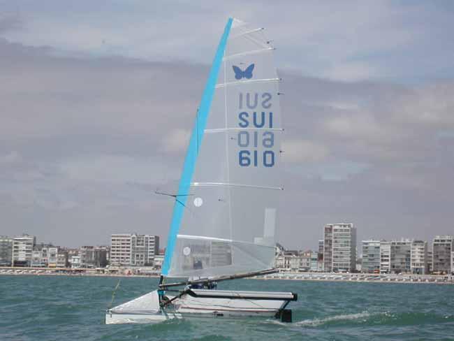

Ci-dessous le bateau de Freddy. Trampoline à plat 2m sur 2m25. On l'appelle le Water bed. Qui a dit que le Moth était que pour les solitaires ?
21 years 9 months ago #27913 by David Balkwill
Au voleur. J'avais pourtant joint le fichier. Le revoici.

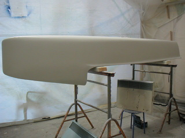

Ici à Nantes, Julien et Anton ont démoulé les deux demie coques d'un des deux bateaux. Le deuxième sera infusé ce week-end. Ca ne chaume pas ! 3kg8 la demie en plus ! J'essaierais d'avoir des photos du chantier, c'est très interessant de voir des pros au boulot.
Voici une photo de la coque de Thomas en attendant la peinture finale.
Ca fait 6 Little Wings déjà. Je vais commencer à demander des royalties....
