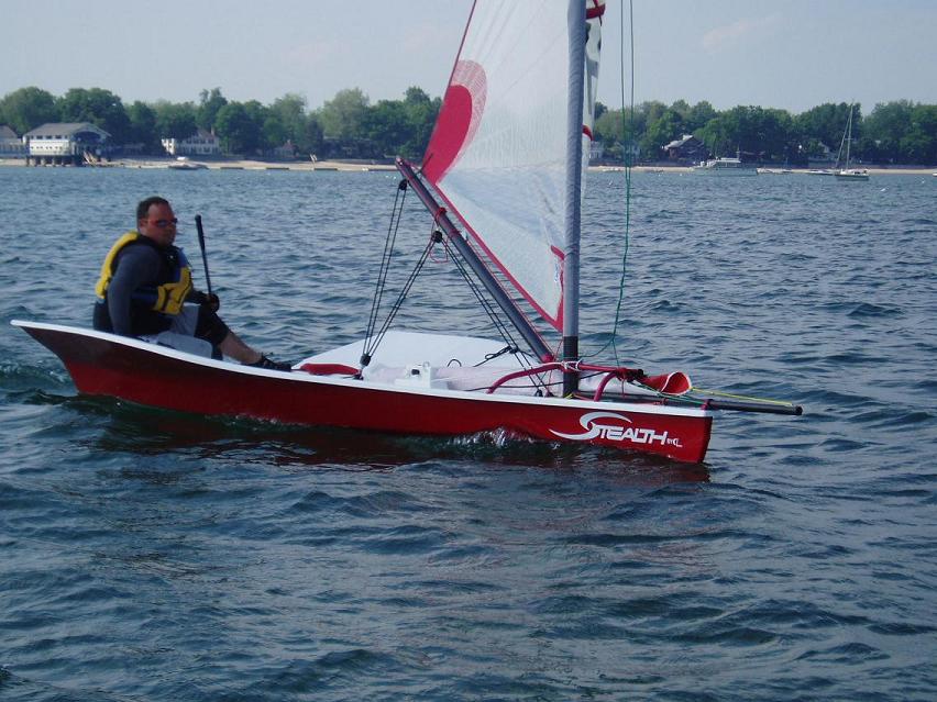

21 years 4 months ago #33777 by roblynn
Et bien finalement, il y a des photos du skiff. Vous pouvez les voir a la page www.stealthsailing.com/develop .
Leur site web va être inauguré le 1er juillet. A suivre...

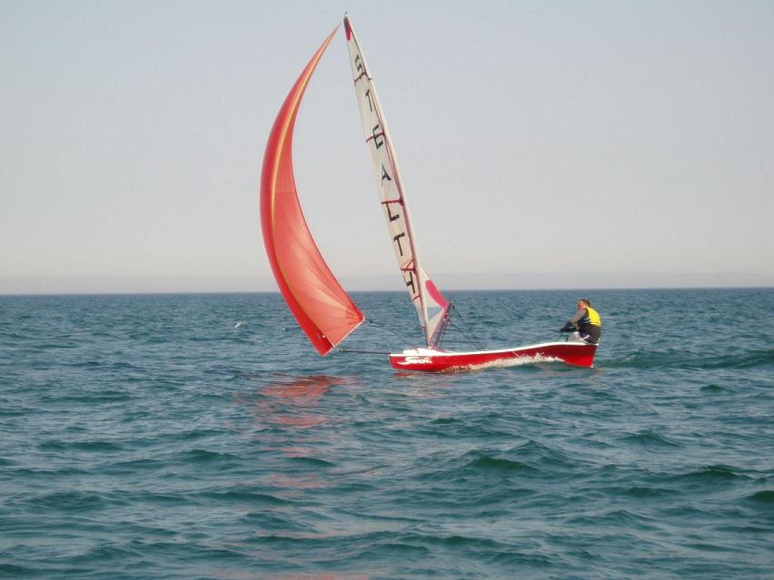

21 years 4 months ago #33780 by LarDon
il me semble qu'il est fort sur le nez des qu' il met le spi. :o
et puis le mat est tellement avancé!
mais quand le beau bébé est à l'arrière et que le bateau est bien équilibré, ca a l'air de tracer :)
21 years 4 months ago #33781 by pyc
Ça a l'air vraiment bas sur l'eau. Je me demande ce que ça vaut dans les vagues.
J'ai pas vu de hale-bas. J'ai mal regardé???
21 years 4 months ago #33782 by Adrian
Il y a quand même un hâle-bas, en revanche l'absence de haubans m'interpelle un peu, surtout avec un mât si haut et autant sur l'avant ???. Encore une barcasse qui enfournera à la moindre risée...
21 years 4 months ago #33856 by guytoon
Plus je regarde ce bateau plus je me dis que c'est une infamie.
Le barreur au prés est forcé d'être à l'arrière et au portant le mat a tellement l'air d'appuyer sur le nez que le spi ne soulève pas l'etrave. Je n'ose même pas imaginer ce que ca donne dans du clapot.
En plus le mat semble s'inverser alors que le vent n'est pas délirant. A mon avis si tu laches la GV au portant, tu perds le mat ...

21 years 4 months ago - 12 years 6 months ago #33858 by cadre
21 years 4 months ago #33859 by Fréd
Bah, contrairement à ce que disait je-ne-sais-plus-qui, ça n'a même pas l'air d'aller vite, cet engin !
Par ailleurs, il n'est pas étonnant de le voir piquer du nez au portant, le spi n'a pas l'air si grand que cela, le bout-dehors non plus et, surtout, le mât est positionné à quelques centimètres seulement de l'étrave !!!
Décidément, bizarre... geek;
Fréd.
21 years 4 months ago #33861 by guytoon
C'est un Finn avec un spi en fait ;) ;) ;) ;) Allez les finnistes, on a bien le droit de faire des blagues ;D ;D ;D.

21 years 4 months ago #33868 by Jean
L'erreur de position du mat parait tellement manifeste que je pense quand meme que la personne qui l'a dessine ne pouvait pas l'ignorer. Elle a sans doute une petite idee derriere la tete.. oui mais laquelle ? ???
Maintenant est-ce que le gain de cette idee depasse(ra) les problemes d'enfournement et de nez qui plonge, la reponse doit etre donnee par les premiere nav'. Vu les photos, il est legitime d'avoir des doutes :-\
La forme aussi est bizarre. L'avant est tres tres fin pendant que l'arriere parait exagerement large a cote...
21 years 4 months ago #33895 by François M.
Avec le mat sans haubans qui prend "un peu" :P de rond vers l'avant, le point de drisse du spi se retrouve à l'aplomb du point d'amure. Adieu l'effet ascensionnel, et vive les plongeons.
