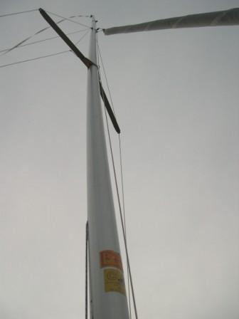

Nous avons essayé d'ouvrir les barres de fleche pour mieux tenir le mat et donc gagner en puissance . Nous avons mis au maxi d'ouverture .
Avant de mesurer la quete , je regarde le mat :o
il cintre vers l'arriere . En regardant de plus pres , il ressemble a un spagetti al dente : vers l'avant dans l'etambrai , vers l'arriere sous les haubans et la tete vers l'avant .
Le reglage de l'etambrai ne change rien ( négligeable )
Bon assez rigolé , demain on essayera une position intermédiare
