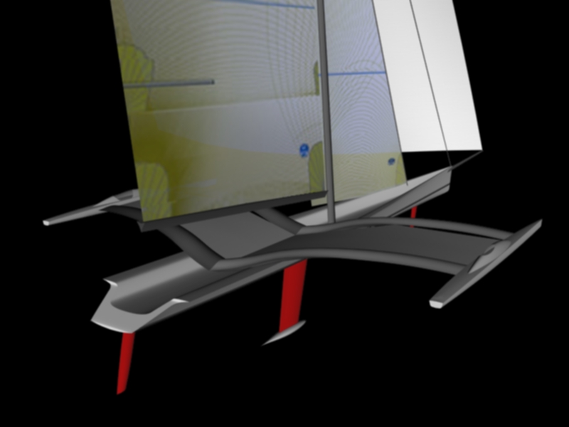

En gros tu veux faire ca

Waouuuuu ! Avec les lits de camp intégrés, c'est trop de la balle !!! ;D ;D ;D En revanche, difficile de mettre la glacière... :'(

Votre Forum est hyper dynamique et drôle en plus Super. Bravo Guytoon ça prend combien de temps pour sortir un dessin comme ça ? quel logiciel pour faire ça ?
Celui la ressemble un peu a un tri et me semble centré un peu avant.
Le problème c'est le planning au prés, d'après le fameux ratio du père Bethwaite 30%, il faudrait que la bête soit à 270 kg, prête à naviguer + 210 à 240 kg d'équipage.
La glacière pourquoi pas, mais surtout,un petit rouf avec un panneau d'entrée qui soit à 45 °, et avec assez de longeur pour ranger voiles, bôme etc..
Quand aux extension, je vois plutôt un ensemble qui aurait peu de volume mais un peu de surface, look forty plutôt que des tubes et des filets(aie!! le poids) pour arriver à un design un peu SPACE.
Bah c'est pas moi qui ai fait ca malheureusement, c'est Julian Betwaithe et Martin Billoch ;D Il fallait cliquer sur le "ca" du message précedent : www.sailinganarchy.com/fringe/2005/pteradactyl.htm

J'ai oublié de dire que ca faisait 25m ;D ;D ;D Enfin tu peux faire un modèle réduit si tu veux.

Merci Guytoon, j'avais regardé le site en question, c'est pas vraiment mon cahier des charges.

"ça" est bien le mot ;D
Et en plus "ça" se démonte pour se ranger dans la boite. ::)
Pour faire des régates monotype devant les caméras. :P
Je le répète sur ce forum, qu'est-ce que "ça" apporte de mieux de les 60' ORMA ?

20 years 11 months ago #37104 by David Balkwill
J'ai du déjà vous montrer cette photo, mais je vois que vous en avez encore envie.
Version solitaire du même programme. Le stick m'amuse.
