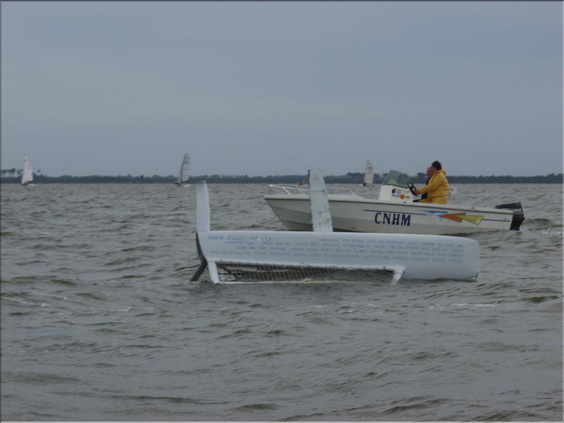

Deux photos pour montrer le niveau de maîtrise possible après trente ans de pratique.
Plus sérieusement, je pense que le mieux c'est de se rencontrer.

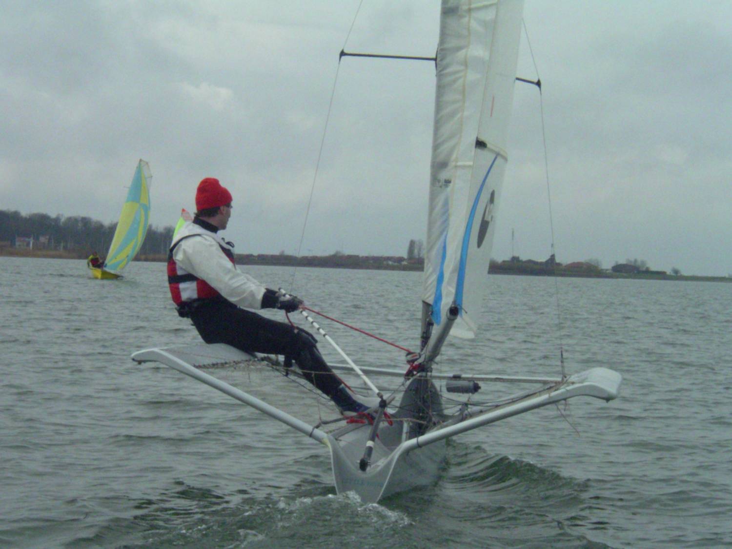

Sur ces photos, il y a une chose que je n'avais jamais remarqué. Ils ont tous l'air d'avoir leur derive inclinée vers l'avant. C'est le seul compromis qu'ils aient trouvé pour avoir le foil le plus en avant possible (plus stable une fois en l'air),sans avoir un bateau trop ardent en nav "classique"?
20 years 6 months ago #39157 by guytoon
Replied by guytoon on topic Re: moth international
Je pense que c'est aussi un question d'augmentation significative de l'effort longitudinal produit sur la dérive suite à l'adaptation de T-foils.

La recherche sur la géométrie optimale des foils continue. Rohan Veal avait un bateau sur le lac de Garde l'été dernier avec gréement et dérive avancé. Depuis, il est revenu à une configuration classique.
Vous avez raison en tous les cas sur le pourquoi de la dérive penchée vers l'avant.
Nouveau bateau à vendre si vous avez quelques dollars qui trainent. C'est Nigel Oswald, ex pat et ex champion anglais qui est à San Francisco depuis quelques années. Fastacraft dernier cru. Plusieurs foils, (sur cette photo il y a le système expérimentale avec palpeur dérrière la dérive), mât en deux parties pour que tout rentre dans une boîte dans l'avion en baggage accompagné (y a t'il des vols Nantes/lac de Der ?).
Nige fait facilement 85 kg pour ceux qui doutent de la capacité du Moth à être accueillant. 22,8noeuds sur le GPS.

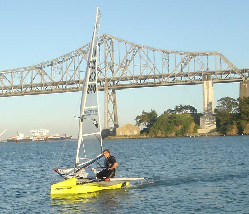

Flying Lime is for sale - (prowler with foils) John Illet built this boat for himself for the 2005 worlds in Melbourne. I have sailed it in SF bay about 10 times over the last 9 months but budgetary/time/marital constraints mean that I am going to have to sell her.
Here is a link to an online pic (I have a bunch more that I can send):
gallery.sailmelbourne.com.au/smgallery/album66/M_John_Ilett_5
It comes with an MSL 9 that has been used for about 3 weeks sailing in total, two piece WindRush mast (so all fits in one crate), conventional FastaCraft foils as well as FastaCraft hydrofoils (one brand new, used once hyrdo c-board and one broken one - feel free to repair and use as a spare!), prepreg carbon everything, hull weight 9.5KG, Heavy duty trolley, ready to sail etc.... comes with crate.
The boat is immaculate apart from a few dings from elbows/knees above the waterline in the topsides (will take photos of these)
Price is negotiable as I need a certain amount of US dollars from the deal and the boat will obviously need to be shipped/delivered etc
Price: US$ 11000.00
More info: Flying Lime, USA
E-mail: nige@iointegration.com
Telephone: 001 415 370 5755
Price: US$ 11000.00
