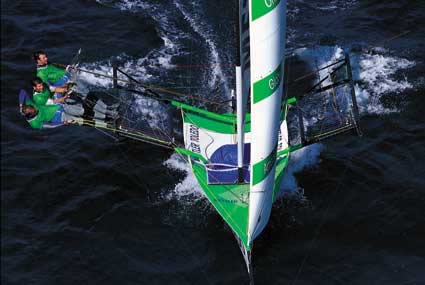

Replied by pchanez on topic Re: Foils d'étrave
ca ressemble a ca ?
C'est le premier des nouveaux skiff construit en Europe, base sur un B18 MK3 ... joli non ? je te laisse imaginer la taille du foc ... ca fait presque 2 fois le miens
24 years 3 months ago #4074
by Cédric F
Replied by Cédric F on topic Re: Foils d'étrave
Oui c'est ça. Le foc est effectivement monstrueux et le bateau plus large. Une régate à raison de 10 virement de bord et 10 empannages, ça fait combien de KM parcourus sur les échelles ? Bon et c'est actif ces bateaux en Australie ? Quel rapport avec la ligue australienne ?
