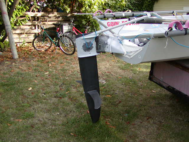

23 years 10 months ago #9428 by lavignoule
Replied by lavignoule on topic Re:Les T-foils
Une ch'tite photo ...

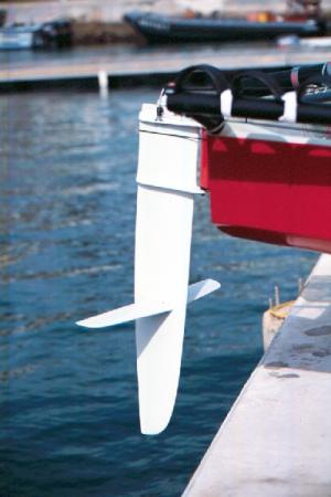

23 years 10 months ago #9429 by florho
Replied by florho on topic Re:Les T-foils
j'avais recupere cette photo assez clean aussi y'a qq temps...
Et sur la derive les foils c'est autorise ?????
