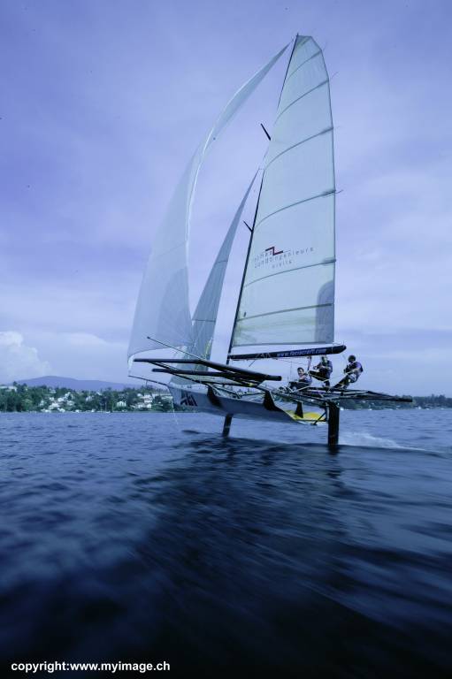

20 years 1 month ago #50208 by Jérôme
Replied by Jérôme on topic Flying 18'
Les photos de Philippe Schiller sont magnifiques

20 years 1 month ago #50213 by lolo
Replied by lolo on topic Flying 18'
Superbe !!! :o :D
C'est vrai que ça donne très très envie de rajouter une dimension à nos navigations :P...
