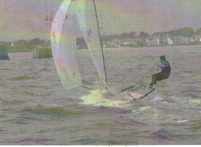

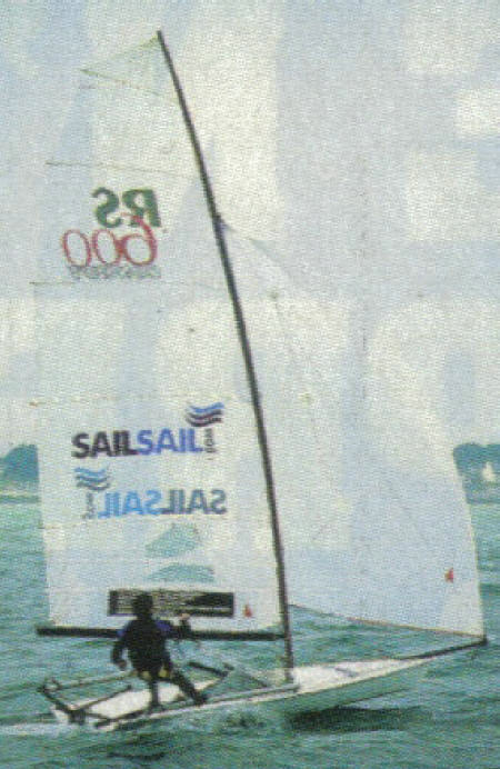

2 photos de l'ancètre du 700 pour ceux qui veulent transformer leur 600.

Tu sais comment est fixé le bout dehors ???
Ludo
19 years 11 months ago #51706 by gilles
Replied by gilles on topic rs600 concept
Le pont est percé en arrière de la cadène d'étai et le tangon traverse le caisson avant pour venir se fixer au niveau des échelles en traversant la face arrière du caisson.
je crois aussi que l'étai était repris à l'extrémité du tangon pour laisser le passage au spi lors des empanages
Ce qui ne me semble pas absolument nécessaire, puisqu'il suffit de faire passer l'écoute de spi devant l'étai, non ?
Sinon, le bout-dehors était-il fixe ou téléscopique ?

ca depend si la sortie de drisse est au dessus ou en dessous de l'etai.

En effet, je n'avais pas imaginé qu'elle pouvait être en-dessous... :-\ Quel naïf je fais ! ;D
Fréd.
TELESCOPIQUE, le tangon fait un va et vient dans le tube dont je parle plus haut.

Il faut savoir que RS a fait des essais de spi sur le RS600 avant d'opter pour le RS700 .
Ils avaient crée une pièce toute faite qui venait sur l'étrave du RS600 avec le bout-dehors intégré dedans.(Cette pièce devait devenir un supplément du RS600 facile à intégrer sur le bateau pour faire un RS600 turbo)
J'ai eu l'occasion d'assister aux premiers essais que RS a effectué avec cette pièce rajoutée, en France juste avant les essais comparatifs avec d'autres skiffs solitaires en vue d'un choix eventuel pour,je crois, les jeux olympiques de l'époque....ça marchait drôlement bien mais RS a décidé de faire un nouveau bateau qui pouvait recevoir le spi beaucoup plus facilement.....ainsi la naissance l'année suivante du RS700.
Si quelqu'un est interessé je dois avec l'article en question de voiles et voiliers de l'époque.(avec photos ).

Gilles, quelle surface faisait le spi sur ton 600 boosté?
Question subsidiaire, ton bateau est-il toujours à vendre (je commence à penser sérieusement à remplacer mon capricieux fireball, que je ne peux pas exploiter à fond en solo, par un RS600 spécialement conçu pour les gens comme moi avec qui personne n'ose naviguer...)?
13M carrés, installé comme un foc (sur l'étrave). je suis sur que ce serai plus efficace avec un tangon. a réfléchir...
