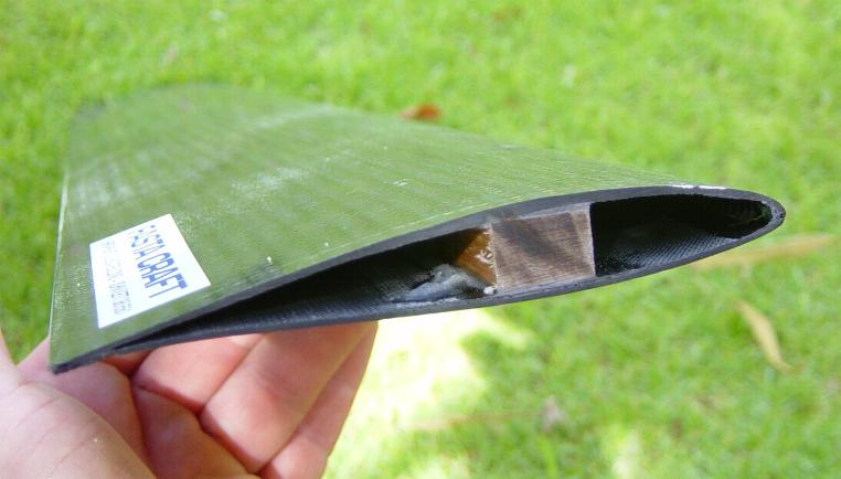

19 years 6 months ago #54032 by François M.
C'est ballot ça d'avoir coincé un morceau de bois dedans. Tu fais comment pour l'enlever maintenant hein? ::) ;) ;D
19 years 6 months ago #54035 by Fréd
Replied by Fréd on topic Achat Moth international
Tu fais un joli trou dans le charbon, comme ça l'eau rentre. Tu attends un peu que ça pourrisse (quelques dizaines d'années devraient suffire si le bois exotique n'est pas terrible...) et voilà ! :P :-X

  • mr hyde
19 years 6 months ago #54039 by mr hyde
Replied by mr hyde on topic Achat Moth international
j'avais la même idée mais avec une âme en carbone.
le bois est enduit de résine pour le figer dans le temps.
le profil peut evoluer voir evolutif comme cité plus haut.
les idées germent c'est bon ça, en plus avec des photos dans ce style on limite les erreurs.
19 years 6 months ago #54080 by Henri
Replied by Henri on topic Achat Moth international
Oui une photo comme ça montre la structure de la partie "foil" horizontale bien qu’il n’y figure pas encore le volet mobil. Mais là où sont concentré les efforts, c'est entre la dérive et ce plan horizontal. Toute la résultante des forces ou presque auqelle est soumise la coque passe par la liaison dérive pont et est concentré sur ce "T". En fait, la dérive supporte la coque et tout ce qui s’applique dessus et le plan porteur supporte le tout.
