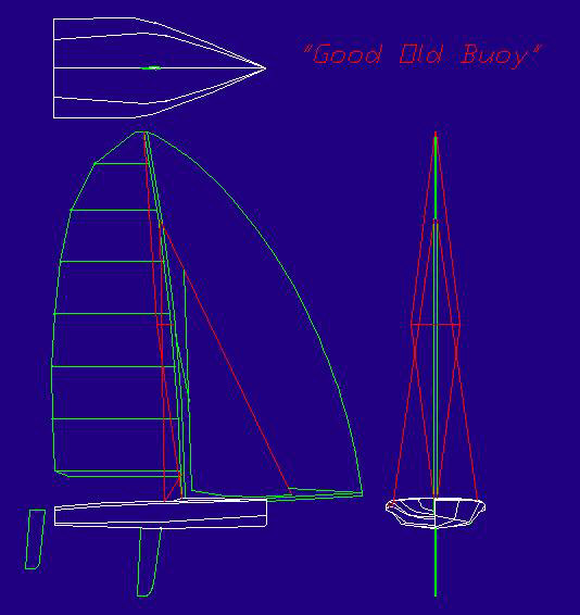

Donc, mon projet c'est de construire cet hiver un 12 pieds pour entrer moi aussi dans le monde du Skiff.
Voici une vue de l'avion de chasse (désolé, je n'ai pas le matos pour les rendus 3D). Je suis en train de terminer les plans de détails et l'allure générale ne devrait pas trop changer.
La carène est conforme à la jauge des Cherubs australiens (plus stricte que la jauge anglaise, mais elle a l'avantage de fournir ainsi de nombreuses "guidelines" quand on part de zéro) et elle est également conforme à celle des 12 pieds australiens qui accepte les Cherubs. Le gréement représenté est lui conforme à la jauge anglaise qui autorise 13,5 m² au près (vous verrez par là que je doute de rien, je ferai sûrement moins le malin quand on dessalera à chaque empannage...). Je pense que je me ferais tailler une GV plus petite pour démarrer...

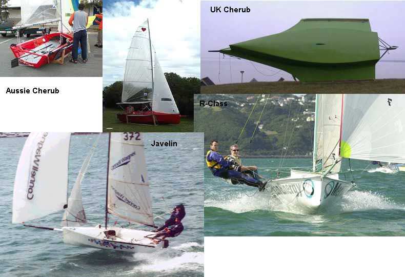

En fait je me suis posé la question pendant assez longtemps et si j'avais eu connaissance plus tot du Breizh Skiff Project cela aurais peut-être orienté différemment ma reflexion.
Je voulais absolument faire quelque chose qui appartiennent à une classe existante et c'est sur les 12" et sur les UK Cherubs en particulier que j'ai trouvé le plus d'infos (technique, construction, clubs relativement proches en Angleterre...).
Sinon, j'ai épluché plusieurs jauges; NS14, MG14, Javelin (14"), 12" International, R-Class, International 14...
Les jauges des Javelins et Cherubs (crées par John Spencer) sont sympas car ces engins ont été conçus à l'origine pour être construits en contreplaqué aviation. Les surfaces sont développables et cela limite la course à l'armement même si la majorité à l'heure actuelle est construite en sandwich carbone.
Un I14 en chantier pas loin de chez moi, cela fait quand même réfléchir parce que le but de la manoeuvre, c'est quand même d'aller vite sur (sous ?) l'eau et pas de passer des heures devant un PC et dans un garage. Je vais contacter le gars par l'intermédiaire de Benji et rejeter un oeil sur les règles I14 qui m'avait parues plus complexes au premier abord...
Je suis partagé entre l'envie de faire un truc pas forcément raisonnable et encore moins répandu en France que le reste et être le plus efficace possible pour arriver au bout du projet.
Je me suis un peu laché sur la voilure dans le tryptique de hier, c'était pour de rire !
Cela devrait plutôt ressembler à la photo ci-jointe du Backyard Blitz (australie).
Quelques pics de Javelin, UK Cherubs, R-Class (ça c'est vraiment débile, la jauge tient en 4 lignes en particulier il n'y a pas de limite inférieure de poids d'ou des coques de 35 kg avec la peinture).
