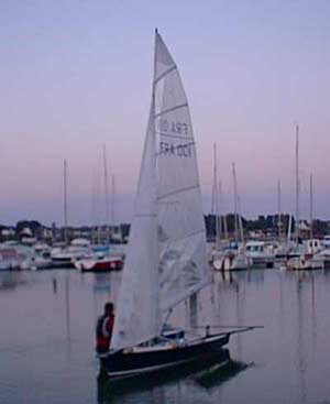

24 years 1 month ago #6564 by Benoit
Replied by Benoit on topic Re:Skiff or not skiff
Reçu cet après-midi, un skiff en construction.
Enfin des nouvelles de L'aquarhum. (à consulter sur le site www.aquarhum.com < www.aquarhum.com/ > )
Par Ailleurs nous serons présents au "Grand Pavois" de La Rochelle du 18 au 23 Septembre 2002.
Venez nous voir au "village bois" stand "Billie Marine".
RS 800 n°952
24 years 1 month ago #6569 by Cédric F
Replied by Cédric F on topic Re:Skiff or not skiff
Je l'ai vu à la Trinité dimanche soir mais je n'ai pas eu le temps de m'arrêter... Ce serait bien qu'il vienne à Carnac ce week-end. Est-ce le projet du type qui est de Saint Philibert et dont la presse spé à parlé ?
