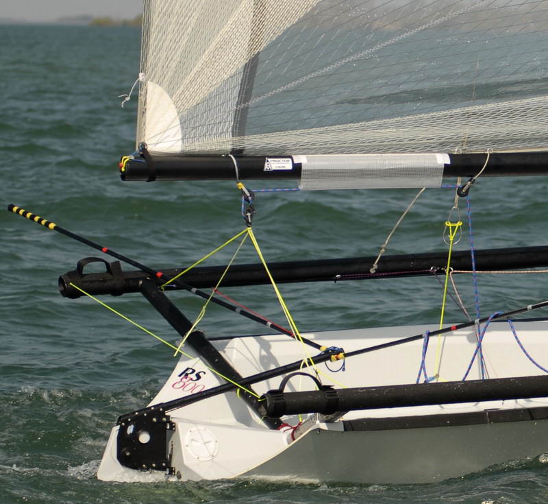

18 years 3 months ago #64646 by Julien A.
Replied by Julien A. on topic Laser 5000 acheter
Voici en photo un exemple de tire arrière sur le RS800.
Les avantages:
- Si tu prends l'écoute de GV en direct à la sortie de la bome (pas le cas sur la photo, l'écoute psse ensuite dans la tourelle, tu peux la confier à l'équipier et ca simplifie la conduite au près car c'est l'équipier qui régule (bon ok en 5000, l'équipier il a déjà pas mal de boulot....)
- moins de tension dans l'écoute de GV
Et c'est indispensable si tu veux passer en double stick, ce qui un réel plus pour les virements/empannages car tu n'as pas à te soucier de faire passer le stick.

18 years 3 months ago #64647 by Patch
Replied by Patch on topic Laser 5000 acheter
-en plus vu qu'un skiff se navigue toujours à plat, le stick sous le vent ne touche rien ou se coince jamais... :-X :-X :-X nous avons aussi opté pour ce système et en sommes convaincu, d'ailleurs Julien en explique très bien les avantages.

18 years 3 months ago #64653 by Fréd
Replied by Fréd on topic Laser 5000 acheter
Et bien sache que cela dépent du skiff, de l'équipage et de tout un tas d'autres facteurs... ::) Dans le cas de ton bateau, le fait qu'il n'y a pas de tire arrière et que le palan d'écoute de GV est propablement ramené à une tourelle, indique clairement que la GV devait être au barreur (sans parler de l'absence de poignée de trap', bien sûr...). Mais libre à toi de modifier ton bateau en conséquence.

18 years 3 months ago #64657 by Julien A.
Le 5000 étant un "ancien" skiff, il n'était pas prévu à l'origine que l'équipier ait la GV. Le montage original est donc : palan classique 4 brins sur pantoire et retour à la tourelle et un seul stick.
