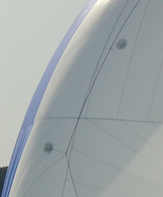

18 years 9 months ago #67545 by Julien A.
Ce n'est pas la première fois que j'en entends parlé, et je n'ai toujours pas compris comment cela marche, pourrais-tu faire un petit dessin ?
Voici un zoom sur une photo de mon spi de 700 où ce système est en place. Le problème avec certains bateaux, c'est que la retrieve-line traverse le spi (buzz, iso je crois), et dans ce cas, ce montage n'est possible...
18 years 9 months ago #67546 by guytoon
Rien ne t'empeche de transformer cela pour passer une estrope au travers du spi, faire une bouboulle derrière pour bloquer l'esptrop et que donc ta retrieve line soit du même côté au lieu de part et d'autre du spi.
18 years 9 months ago #67547 by Julien A.
oui c'est vrai, je n'y avais pas pensé...
18 years 9 months ago #67551 by Philippe P
Merci pour la photo.
Je suis en 29er et effectivement ma retrieve line traverse le spi.
Si je comprends bien le montage et si la retreive line coulisse dans un anneau au bout de l'estorpe, c'est la partie haute du spi qui entre en premier dans le sac à spi, puis 20 cm plus tard c'est le partie basse au bout de l'estorpe (alors que c'es l'inverse quand on met un neud avec une boule au milieu du spi !)
ai-je raison ?
Un autre avantage serait de pouvoir varier le montage et fatiguer alternativement la partie haute et basse du spi, car je trouve que le premier point qui entre dans le sac à spi a tendance à beaucoup souffrir du frottement
18 years 9 months ago #67552 by rdemont
Excellent l'idée... je vais tester..
mais si j'ai bien compris, tout repose sur la longueur des deux estropes, la grande en bas et la courte en haut pour que le spi soit le plus bas possible au passage de la première qui doit être celle d'en haut.
Du coup t'as une sorte de Z dans la chaussette. T'as pas de problème en renvoyant après ?
L'iso à deux point de carge dans le spi et effectivement la retreive line passe dans le spi mais je ne vois pour où il y aurait un problème ....
