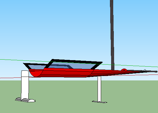

15 years 11 months ago #107917 by jean gui
Replied by jean gui on topic Re:SKIFF Radiocommandé
slt
voici les premiere image 3 d de mon skif rc :D ;D :o
j ai besoin d avis et sourtout si vous poucais m aider a trouver un nom svp a + ???
  • Olivier
15 years 11 months ago #107918 by Olivier
Replied by Olivier on topic Re:SKIFF Radiocommandé
Heu... ???
C'est futuriste quoi.. mais j'ai des doutes conséquents : pas d'étrave, une carène toute ronde, ça fait être une sacrée savonnette non ?
L'étrave, plus coque avec bouchin donnerait sûrement une stabilité nécessaire !
Et autre chose, je pense que si tu t'inspirais largement de carène de skiff existants, cela seraient une très bonne approche.
Et puis commencer par en faire un qui flotte avant un qui vole, ça peut être aussi pas mal du tout.
J'ai vu navigué le Musto RC, c'est déjà un sacré boulot à garder à plat alors que c'est bien construit et avec un bon dessin. Alors un foiler monocoque RC, j'y crois pas du tout en fait.

15 years 11 months ago #107920 by jean gui
les foil son pour le fun et pour faire joli sur le plan et il y a des bouchain mais je n arive pas a les dessiner sur mon logiciel (google sketchup) et de toute les facons je sort de l école laser radial alors les savonettes...
et puis il y aura un proto en bois anvent de faire le definitif tuout en carbone

15 years 10 months ago #109040 by albaneche
Replied by albaneche on topic Re:SKIFF Radiocommandé
Il va pas naviguer ton bateau...
pas de brion, pas de volume devant.
faut être réaliste...

15 years 10 months ago #109099 by PHYLOU
Replied by PHYLOU on topic Re:SKIFF Radiocommandé
albaneche écrit:
tout à fait d'accord avec toi
d'ailleurs les quilles pendulaires c'est de la connerie, les mats basculants aussi, et l'hydroptère ne décollera jamais
C'est juste une maquette, il peut essayer, ça coute pas cher
Il se peut que le bateau coule mais le plaisir pris dans la réflexion du bateau comblera largement les pertes financières et ouvrira les portes à de nouvelles réflexions
Et si ça marche vous pourrez lui payer des bières, mais en attendant de le voir sur l'eau je trouve qu'il serait plus sage de l'aider dans sa démarche que de lui manquer de respect

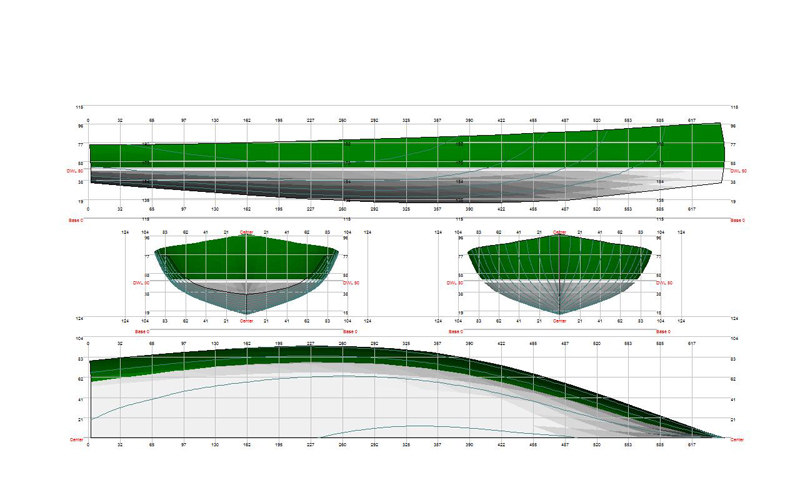

15 years 10 months ago #109156 by mandjaro
Replied by mandjaro on topic Re:SKIFF Radiocommandé
une petite couche en plus: Sketchup ne semble pas être le logiciel idéal pour concevoir un bateau, il y a des logiciels téléchargeables d'archi naval sur internet, qui permettent de faire des trucs beaucoup plus propres... genre naval designer. (tu peux pas faire de sauvegarde en mode gratuit mais les captures d'écran suffisent... voir fichier joint). même rhino ou 3DS seraient plus adaptées, à moins de faire un modèle à bouchain un peu crado.
Et puis commencer la voile RC avec un skiff, ça parait un peu hard, même si ça se tente. Il y a des modèles et des jauges plus simples, genre les RG65..
bon courage quoi qu'il arrive, quelques heures passées sur un modèle test apprennent toujours quelque chose!
