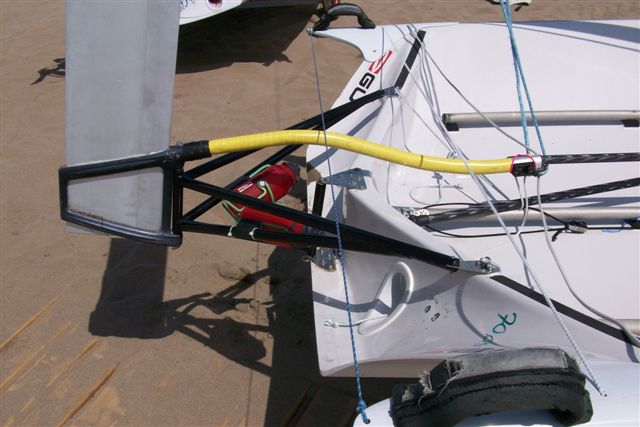

Ah oui, j'oubliais: le double stick est absolument detestable! comment faites-vous! déjà, si fait en carbone, ils representent plus de 10% de la valeur du grément (!!). Tout ça pour que celui sous le vent passe son temps a taper sur MON bateau... (il a déjà écaillé le gelcoat). Quelle galère. Et puis laisser derrière soi un sillage comme en canotage (avec des ronds dans leau à coté du bateau) ce ne pas du tout class.
hasta luego
Simone
Pour le stick, le bambou, c'est pas mal quand il est bien sec. Ca doit plus casser que le carbone, mais c'est clair qu'avec 10% du prix du gréement, on doit pouvoir se payer de quoi nourrir une famille de panda pendant 1 an...
Et puis d'ailleurs, ca doit quand même être bien solide le bambou, sinon les bômes des bateaux traditionnels de Guadeloupe ne seraient pas en bambou... (voir photo ci dessous d'un autre post)
  • ss
16 years 3 months ago #107126 by ss
Replied by ss on topic Re:29er XX v2
ah bon pour le stick j'ai resolu depuis longtemps: tuyau elec en plastoche, dia 25mm, solution imbattable économiquement (0,67 € HT chez Le Roi Merlu), diametre constant, il ne cassent pas trop et surtout s'ils tapent contre le bateau ne l'endommagent pas

Je suis comme Simone, je déteste ce stick sous le vent qui traine dans l'eau je suis certain qu'il perturbe les sensations.
Peut être qu'un système qui relierait les deux sticks avec un mâtereau au centre et qui ferait tenir en l'air le stick sous le vent...
Il y a sûrement à creuser par là.

Je déterre un vieux post mais après avoir un peu navigué sur le bateau, je crois que le problème des sticks qui tapent vient du fait que le bateau est super bas sur l'eau et contrairement aux autres bateaux en double sticks, il n'a pas d'ailes ou d'échelles pour les surélever. Du coup, le stick sous le vent est à peu près à l'horizontale à 20cm au-dessus de l'eau. Dès qu'il y a un peu de clapot, la moindre vaguelette suffit à faire taper le carbone sur la coque...
15 years 11 months ago - 15 years 11 months ago #113203 by enfant terrible
Replied by enfant terrible on topic Re:29er XX v2
oui, pour les pb des sticks j'ai trouvé deux astuces:
1) j'utilise du tube plastique pour les gaines elec. il ne casse pas le gelcoat (et au passage coute 0,67 Euros HT les 2 m soit tu peux en casser à peu près 200 avant d'avoir rentabilisé ton stick carbone :-)
2) je surbaisse la barre, de façon à ce que les sticks soient au final plus hauts sur l'eau (copié d'un hollandais cette été aux européens). Lui l'avait fait en courbant joliment la barre en forme de "S", moi comme je ne sais pas plier de l'alu et que je sui paresseux j'ai utilisé une potence de guidon de velo au but de la barre.
par contre je suis d'accord avec toi, le bateau est très bas sur l'eau et les ailes sont parallèles à l'eau (et non pas courbées vers le haut style echelles RS)=> il est pratiquement impossible ne jamais faire toucher le sticks (assiète à garder a moins de 5° de gite....)

C'est vrai que les sticks ont tendance à prendre un bain à chaque vague à cause de leur position horizontale lorsqu'il sont posés sur le livet. cela ne me dérange pas et j'essaie plutôt de prêter attention à la bonne marche du bateau et c'est bien cela qui me fait pester car le bateau est sensible et s'arrête au moindre coup de gite et la relance pas évidente (très faible inertie). Surbaissé le point de fixation des sticks sur la barre est une bonne idée. En revanche quand je suis a fond de trap au près le stik avec lequel je barre repose déjà sur le livet... je vais donc encore un peu réfléchir avant de déformer ma barre.
Cet hiver, je ferais bien l'acquisition d'un gantry, quand penses-tu Simone? (de nouvelles voiles aussi mais le rose je n'assume pas encore pleinement, à voir...)
15 years 11 months ago #113584 by enfant terrible
salut,
pour essayer le surbaissement, avant de deformer la barre, le mieux c'est vraiment d'attacher une potence de velo en bout de barre et attacher les sticks à la potence. Ca cout 7 euros chez decathlon et ca prend 5 minutes à attacher. Malheureusement je n'ai pas pris de photos, mais je pense que c'est clair
le gantry, je n'ai essayé que 3 sorties malheureusement, et les trois pas très ventés. Le gros avantage est que le barreur du coup a plein d'espace en plus sur le bateau (util surtout pendant les empannages).
Par contre du coup le bateau tourne "moins". Je suppose que c'est un avantage quand il y a bcp de vent (plus de stabilité directionnelle, plus facile de doser le steering lors de l'empannage). Par contre à basse vitesse (départ?) j'ai l'impression que cela gene un peu, par exemple plus difficile de virer quand le bateau est quasi à l'arret. tout ça à vérifier avec un peu plus d'experience, peut etre qu'il faut seulement s'y abituer.
Pour le voiles, je crois que cela vaut vraiment la peine (GV bien plus puissante), par contre en ce qui me concerne (et vue combien de fois j'arrive à naviguer), elle sont tjrs trop chères. J'attends de voir si cela se trouve d'occasion.
