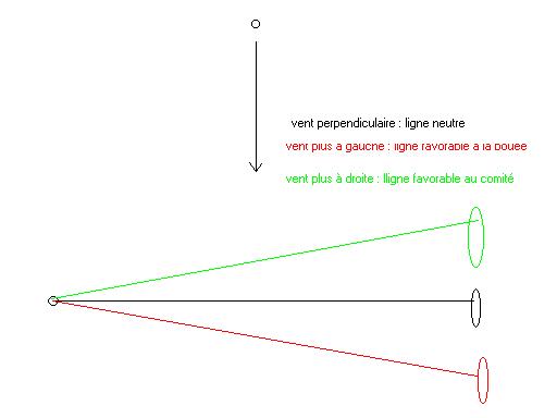

donc voila je connait les tactiques de régates en course mais mon problème c'est le départ : Je sais qu'il faut tjrs partir du coté du plan d'eau ou le vent va basculer mais ce que je voudrait savoir c'est qu'est ce qui rend une ligne favorable de partir au comité, au millieu ou au viseur ??

C'est simple pour ta ligne : pour caricaturer tu peux partir d'où tu veux si ton vent est pile perpendiculaire à ta ligne. Mais si par exemple ton vent prend de la gauche il vaut mieux tenter de partir près de la bouée car la distance est alors moindre entre cette bouée et la bouée au vent que par rapport au comité.
et vice versa si ton vent prend de la droite : le comité est plus proche de la bouée au vent.
Cf. mon dessin

ha super c'est exactement ce que je voulait savoir merci beaucoup !
