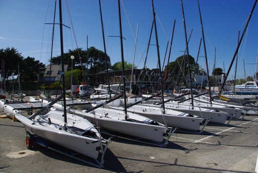

Et puis tiens je remets la photo de mes alignements à Carnac !
Sinon, un propriétaire à qui j'avais failli vendre mon RS 500 de demo l'année passée va en chercher un en GB le week-end prochain. Il sera basé à Carnac. Un autre propriétaire devrait aussi s'y mettre.
Ce ne sont pas forcément des régatiers comme nous mais il faudra qu'on sache les accueillir, ce que nous n'avions pas forcément su faire avec les gens qui achetaient des Buzz dans les années 90.

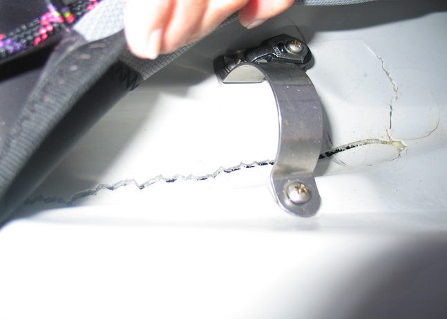

Pour information aux propriétaires de RS500. Point à contrôler je pense :
Au cours d'une nav sous spi cet été, et en plus au début de mes vacances, mon bout dehors est passé au travers du pont générant une énorme fissure et un trou.
J'ai réparé comme j'ai pu sur la plage pour pouvoir continuer.
Je suis en contact avec Nico Honnor, et depuis je suis un peu inquiet... il faudrait selon LDC ouvrir la coque ! et réparer par l'intérieur. Je m'en doutais mais de là à penser qu'il fallait ouvrir la coque :-/ ! De plus je ne serais pas le premier à subir cet aléa. Il y a donc un problème de conception.
Nico à promis de me rappeler demain. suite au prochain épisode.
J'ai peur que ma saison soit terminée. :_(

J'ai un peu réfléchi à la manière de m'y prendre pour renforcer sérieusement ma fissure par l'intérieur. En revanche, il n'y a pas de surface plane sur la "plage avant" du pont pour y poser une trappe. La surface la plus proche de la fissure est légèrement concave.
- Quelqu'un connaît-il un moyen de poser une trappe de visite sur une surface non plane ? ???

15 years 11 months ago #108358 by La Marmotte
Replied by La Marmotte on topic Re:RS 500
oui, assurance + réparation par un pro !

15 years 11 months ago - 15 years 11 months ago #108361 by flebas
Replied by flebas on topic Re:RS 500
YvesC écrit:
Ça ressemble à un problème de conception ou à une malfaçon, donc c'est assimilable à un vice caché et c'est au constructeur de réparer.
Sinon vu la photo des dégâts, je pense que le mieux serait de découper la partie endommagée et de coller une nouvelle section renforcée faite sur un moule pris sur un autre RS500, ou sur le tien après une première réparation cosmétique.

15 years 11 months ago #108362 by flebas
La Marmotte écrit:
S'agissant d'un défaut de conception ou de construction, je ne suis pas sûr que l'assurance fonctionne.
15 years 11 months ago #108363 by Le_marquis
Replied by Le_marquis on topic Re:RS 500
cela doit être le poids faible de pas mal de skiff.
La voie d'eau de notre B14 se faisait au même endroit (mes le tube de guidage du tangon est intérieur :-/ ).

15 years 11 months ago #108365 by Olivier
Replied by Olivier on topic Re:RS 500
Le_marquis écrit:
Oui, j'avais vu un RS800 tout neuf à l'Eurocup 2009 rentrer avec la même avarie.

15 years 11 months ago #108368 by YvesC
Replied by YvesC on topic Re:RS 500
flebas écrit:
Je suis assez d'accord avec çà. Cependant, comme il y a eu des précédents sur d'autres RS500 Anglais qui auraient fait marcher leurs assurances, je contacterai mon assurance pour information dans un premier temps.
Je maintiens ma question concernant les chantiers sérieux que je pourrais trouver pas trop loin de chez moi.

15 years 10 months ago #108756 by laurent874
Replied by laurent874 on topic Re:RS 500
Que préconiser pour éviter que cela arrive? coller une bande de néoprène sur le pont pour limiter les frottements ? attendre un éventuel rappel du fabricant (vice caché???)
