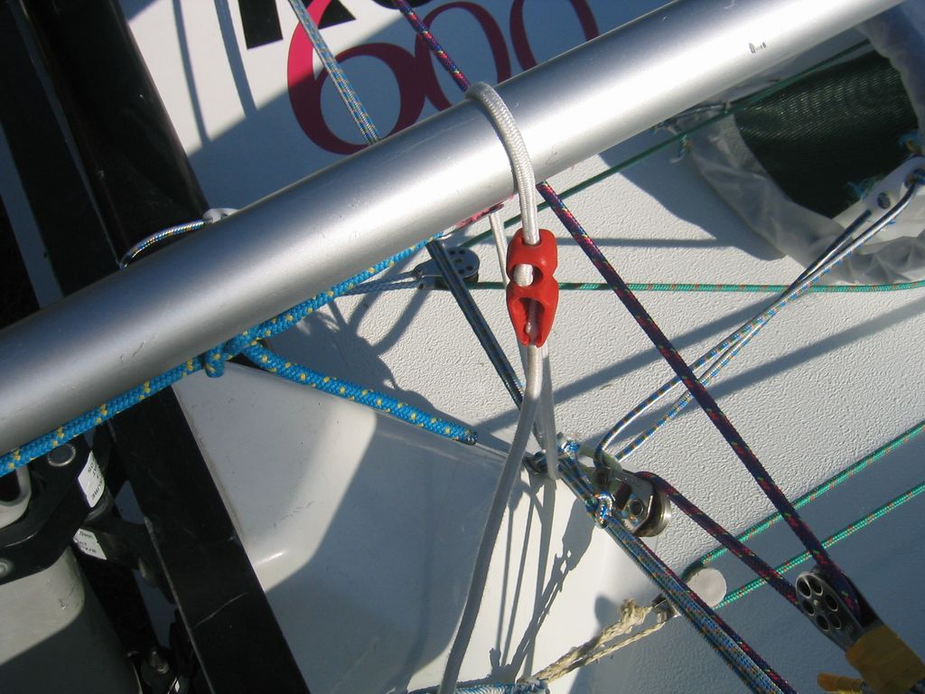

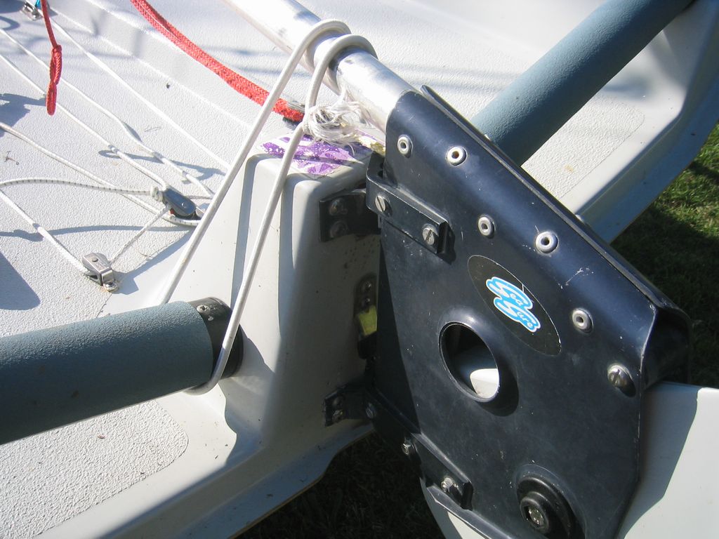

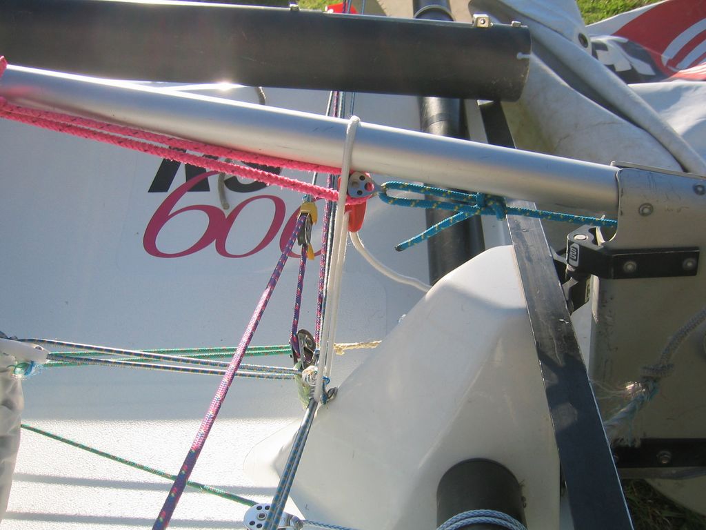

Hier j'ai fait 2 photos du système de "durcisseur", sur le rs600 et sur le rs700.
Je les poste dans la matinée (dsl, faut que je bosse un peu avant ... :-\ )
17 years 11 months ago #81625 by Fréd
Replied by Fréd on topic Mise à l'eau en Solo
Je crois que c'est bon, là, Benoît, tu as fait ton quota matinal de labeur, tu peux maintenant nous mettre tes photos ! ;D :-X
17 years 11 months ago #81626 by benoitf
Replied by benoitf on topic Mise à l'eau en Solo
hum... Tu dois avoir raison ... ::)
donc les photos :
sur mon Rs600 SP,
un système ajustable

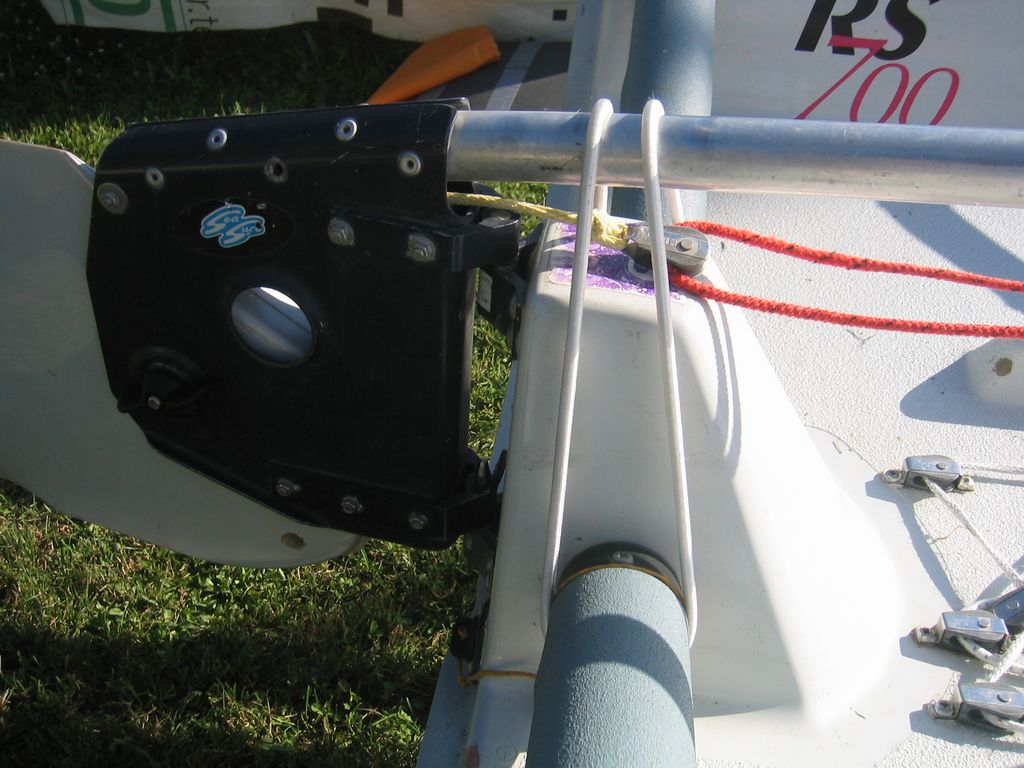

17 years 11 months ago #81627 by benoitf
Et sur le Rs700 d'Eric,
un système fixe ...
Il faut glisser la barre du safran sous l'élastique lors de la mise en place du safran,
mais ça marche tout aussi bien !
