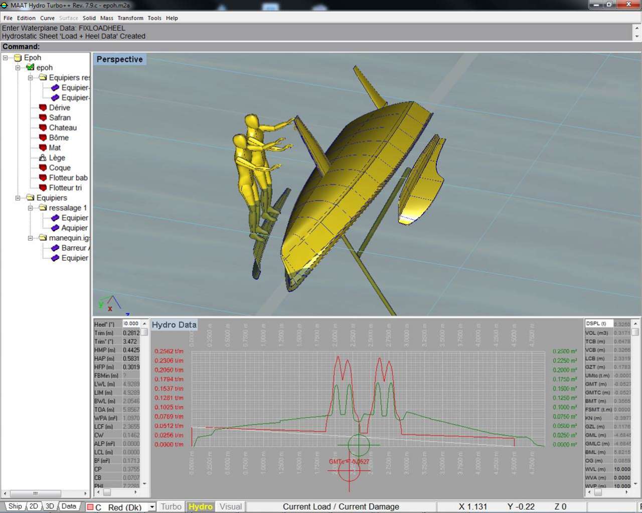

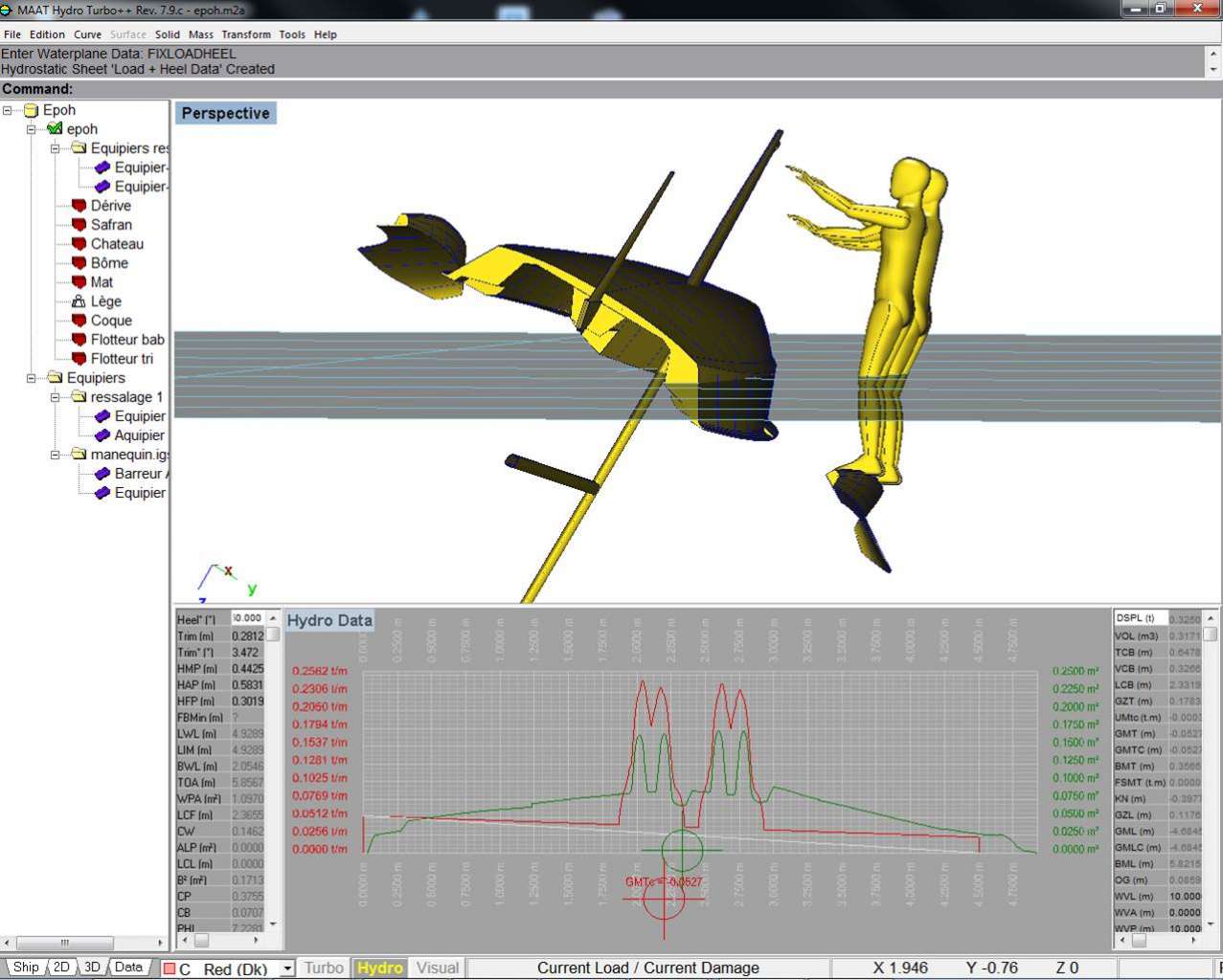

11 years 11 months ago #163938 by YA²
Replied by YA² on topic l'Epoh
La Marmotte wrote: de la hauteur de la dérive par rapport à l'eau quand le bateau est dessalé sur le coté ;)
Le volume des patins étant modéré par rapport au reste du bateau leur influence sur la ligne de flottaison bateau couché est minime.
A 90° de gîte, la dérive se trouve donc à une distance de l'eau identique à un dériveur ou skiff classique. Je ne l'ai jamais mesurée mais c'est une distance atteignable pour une personne étant dans l'eau: donc tout à fait gérable pour monter dessus et finaliser le resalage. Mais généralement un des équipiers attrape la dérive directement avant que le bateau ne soit à l’horizontale à partir de sa position debout sur le patin .
Je n'ai pas pour l'instant de photos en conditions réelles, mais voici quelques images de la conception qui permettront peut-être de mieux visualiser le moment où le bateau commence à se redresser, juste avant que les équipiers attrapent la dérive:
