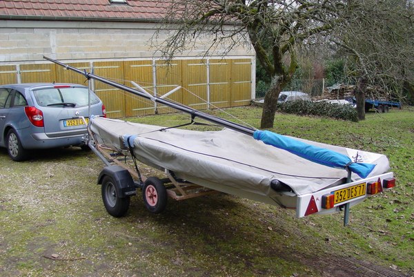

17 years 1 week ago - 17 years 1 week ago #88612
by Julien A.
Replied by Julien A. on topic Re:Remorque mixte Anglaise
Ce qui donnera ca par exemple: (ici avec le
support
vendu par Paris-Voile)
