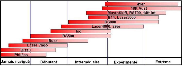

17 years 4 months ago - 17 years 4 months ago #89617 by LarDon
Au sujet de l'accessibilité, en reprenant le concept de Nicolas Genette, j'ai pondu ce graph.
Last edit: 17 years 4 months ago by LarDon. Reason: foutue pj

17 years 4 months ago #89619 by LarDon
mon ptit graph

17 years 4 months ago #89625 by Fréd
J'en profite pour réagir sur ton graph, Gilles, car je trouve que de mettre le 49er tout en haut n'est pas le reflet de la réalité. Honnêtement, pour avoir fait un essai du forty à Carnac l'an dernier, je le trouve nettement plus abordable que le 14'. En revanche, l'IntMoth ou le RS 600 FF, sans doute... ;rolleyes;
17 years 4 months ago #89627 by LarDon
Oui c'est bien possible, mais meme avec le croc 1 ou 3 ??
On ne parle plus de potentiel de vitesse mais d'accessibilité, on n'est plus dans la logique de pointe des séries à développements.
On peut donc prendre sans exagérer des designs moins aiguisés que le croc 2...
17 years 4 months ago - 17 years 4 months ago #89630 by Fréd
Non, non, même les "vieux" designs, du moment qu'on est la jauge post-1996, sont moins stables que le 49er, même s'il est vrai que les carènes actuelles sont encore plus radicales (les coques sont de plus plus fines à la flottaison !). Mais c'est plus le ratio puissance/coque qui joue en défaveur du 14', qui est certes un peu moins puissant que le Forty, mais beaucoup moins large (coque et hors-tout) et aussi beaucoup moins long, le tout avec des appendices assez radicaux (dérives très longues et présence du T-foil pour faciliter les manœuvres... :P).
Bon, mais ce n'est qu'un point de vue et il faudrait que je navigue plus en Forty pour affiner tout cela. ;)
Last edit: 17 years 4 months ago by Fréd.
17 years 4 months ago #89631 by Frederic T
Fréd écrit:
c'est pas ce que disent ceux qui on fait l'inverse...
17 years 4 months ago #89632 by LarDon
Non je pense qu'il y a une grosse part de vérité.
La question n'a pas de réponse absolue car ca dépend quelle pondération on donne à l'aspect réactivité mobilité, à l'aspect force brute, à l'aspect complexité des réglages.
Dans le cas de cette comparaison à deux bateaux, il y a quand meme une question de programme qui distingue fortement les deux bateaux.
Faudrait demander à la famille Gitana de la voile légère qui possédait un 14 pieds Adjani jusqu'à peu. ;)
17 years 4 months ago #89633 by Fréd
Yaouen, Yabriliz, la parole est à vous ! ;rolleyes;
Sinon, Lolo, qui a fait du 14' au Der avec Ghislain il y a quelques années, mais qu'on ne voit plus guère ces temps-ci... ???
17 years 4 months ago - 17 years 4 months ago #89634 by yaouen L
et oui fred! ça viendrait vite le forty! il suffit de se caler un peu à deux et de s'habituer à etre debout!
Le forty par contre est bien à cette place du classement là concernant sa vitesse au près!
d'un 14 à un forty la largeur passe de 3m à 1m80! pour des bateaux à la surface de voilure comparable, la puissance est nettement plus facilement gérable!! La différence de facilité je pense est surtout due au fait que sur un 14 si t'es pas tout de suite au trap en sortie de virement, bah c'est rapé, tandis que le forty déja le fait de se mettre au bout de l'echelle remet le bateau à plat! et puis la surface de déplacementdes équipiers est pour moi vraiment tout plat et debout c'est un régal!
Je pense par contre qu'on a tendanc à croire que le forty est un bateau pour pro car on se compare vite aux mecs en PO, et c'est sur que là y'a un gouffre!
J'aurais une petite supposition concernant le 18 pieds... est-ce que le 18ft ne serait pas plus facile, du fait que l'on soit 3 sur le bateau, j'entends par là que si jamais un équipier sur 3 est en retard par exemple, bah ça serait moins grave qu'un équipier en retard sur un double..? 1/3 de l'équipage contre 1/2!
Last edit: 17 years 4 months ago by yaouen L.
