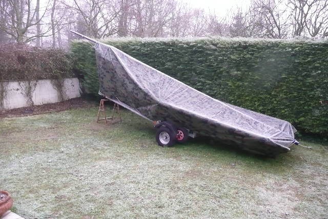

17 years 3 months ago - 17 years 3 months ago #90048 by JeanLouisT
Replied by JeanLouisT on topic Re:Hivernage / Stockage
Sous une bâche de supermarché, tauds dessus et dessous retirés, remorque inclinée... une petite housse sur le bout de mât carbone qui dépasse n'aurait pas été superflue, mais ce sera pour l'hiver prochain, car il doit retrouver sa place au club ce weeekend :)
