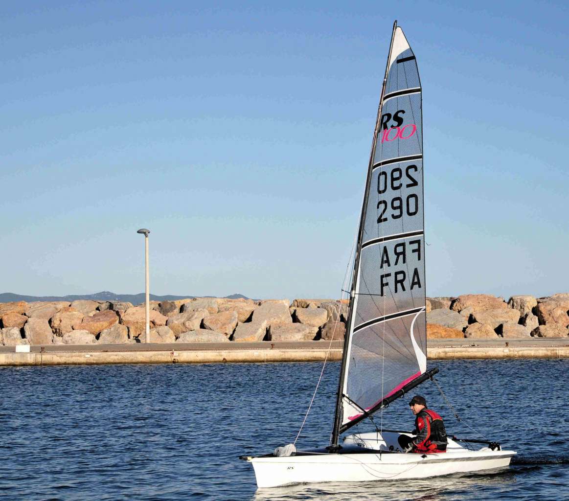

Ce week end a Hyeres, Bruno donnait une impression de facilité déconcertante sur son magnifique RS100, peut etre a cause de son bob ;D Une belle 5eme place.

12 years 11 months ago #151894 by BrunoLS
Replied by BrunoLS on topic Re: RS100
Le bateau , très léger ( - de 80kg équipé )et vraiment très ergonomique , ne mouille jamais le bonhomme, nécessite d'arriver à barrer sur la houle , bateau à plat en évitant de tomber dans le creux suivant ce qui n'est pas évident mais on y arrive souvent (je dois continuer à essayer ). Si le bateau n'est pas bien mené sur les vagues effectivement on prend un peu d'eau par l'avaleur de genak , cette eau ressort aussitôt du bateau. En tout cas c'est vraiment un plaisir à la barre d'essayer de mieux faire .
73 kg et 180 cm pour le bonhomme.
Un grand merci à Ben et Christine pour les belles photos, c'était très sympa de se voir

oui le bateau est bas sur l'eau mais cela ne gêne en aucun cas et il me semble que c'est à considérer dans le couple de rappel qui serait inférieur si on est plus haut placé ;D
