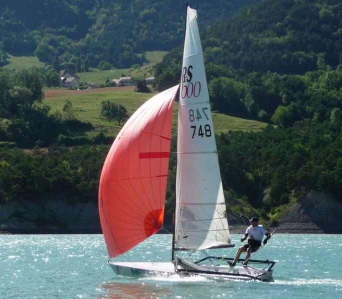

Je ne sais plus trop s'il l'a dit, mais le RS 600, c'est un BEAU bateau ! love;
Ah voui, ça c'est bien vrai ... 8)
Sur un beau plan d'eau !
