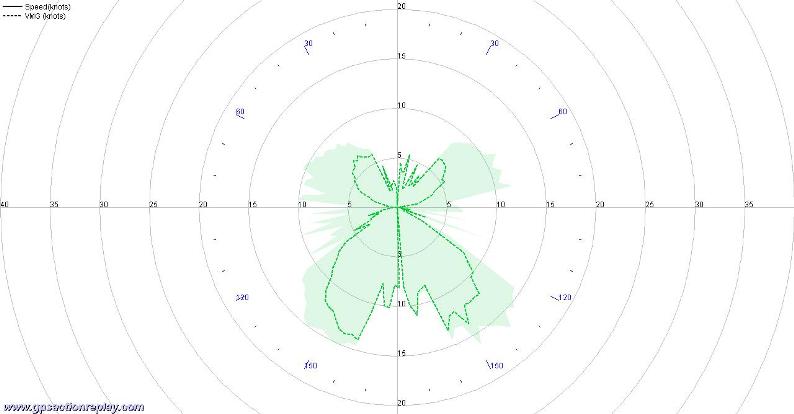

Je cherche à connaître le diagramme polaire de vitesse du RS700, ou du moins celui d’un skiff approchant. ???
En effet, : habitué au 470 je cherche à trop serrer le vent je fais certes moins de route mais je diminue ma vitesse,
Cette philo est à exclure avec le RS700, j’ai besoin d’estimer le meilleur compromis cap / vitesse pour chaque force de vent.
Il en va de même pour le vent arrière que je doigt abandonner au profit du largue.
Ce compromis est difficile à apprécier tout seul, en l'absence de points de repères et surtout, hors contexte de régate.
Je peux toujours faire un étalonnage avec Froggy, mais sera t-il représentatif avec seulement deux skiffs ?
Bref, si vous avez ce fameux diagramme, ou à défaut l’angle théorique du meilleur rapport cap / vitesse du RS700 pour chaque force du vent, je suis preneur…

Je ne pense pas que ca existe. En outre, le temps que tu vas passer à regarder ton compas une fois le spi en tete, tu ne vas pas le dépenser à regarder la risée qui vient.
Je pense que la bonne démarche quand on aborde cette phase de changement de type de bateau, c'est d'identifier les points clés. En l'occurence, sur les points particuliers que tu as cité:
*Naviguer à plat.
*Maitriser les phases transitoires: manoeuvres.
*Anticiper les variations de vent en intensité et en direction. Réguler voiles, ensuite réguler barre.
*Sans cesse relancer. Chercher à être dans le bon au niveau du vent apparent. Souvent, ca veut dire abattre et choquer au près, et loffer et choquer au portant. Pas toujours.
*Equilibre longitudinal et vagues: mobilité longitudinale.
Je pense qu'il faut sinon maitriser parfaitement, au moins etre conscient de ces points et sans cesse tenter de les appliquer, avant, et pendant la comparaison avec un bateau équivalent ou pendant la régate.

Je suis assez d'accord avec l'ami Marmotte et Lardon. tu vas vite te rendre compte des compromis.
Néanmoins, j'ai des polaires en stock issues de mes navigations avec un GPS. Il y a différentes force de vent (les derniers chiffres du nom de l'image.

Je prends note de vos remarques judicieuses, je les approuve aussi.
Neanmoins, à la lecture du diagramme, je suis impréssionné par la vitesse atteinte à 130 /150°.
plus vite que le vent....
Vivement le mois de mars que je navigue...
