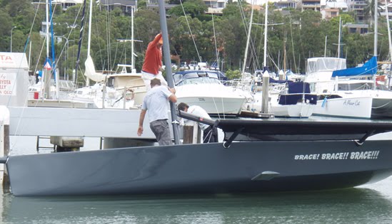

Je viens de découvrir ce nouveau type de foils: latéraux créés par Hugh Welbourn. :o
Foils latéraux
Site du DSS
Cela m'a l'air plus simple que les foils en T habituels tant pour la conception que pour l'utilisation.
Je verrai bien cela sur un Cherub love; ... si la jauge l'autorise, bien sûr! Qu'en penses les maitres cherubistes? ;rolleyes;

J'ai souvenir qu'on en avais deja parler il y a quelques années.Ca fait un bout de temps qu'ils développent l'engins
Je trouve le concept intéressant mais reste a voir s'il y a un réel gain de performances et si ca ne révèle pas trop ch.... à l'usage.
Je crois pas que ce soit autoriser par les cherubs,j'ai le vague souvenir qu'ils n'autorisent qu'un seul plan porteur(a moins que ce soit les 14'???)
16 years 4 months ago #104745 by razcaillou
vérification faite il n'y rien de préciser concernant les appendices dans la jauge du cherub,donc théoriquement c'est autorisé.

Sauf que la largeur de la coque est elle limitée je pense ? Et là, ça en passe pas.
Pour ce projet "DSS", je trouve ça absolument top ! Cette façon de tirer partie des foils me semblent beaucoup plus simple que les plan porter sur les appendice "en T". Et côté structurel -même si j'y connais rien-, là aussi ça semble bien plus abordable.
J'ai lu que le bateau a participé à une première régate et il semble que ça a marché très fort.
Pour finir sur les foils lateraux, il me semble qu'il existe un projet qui va dans la même voie en France mais avec un choix plus extrême qui sera surement plus compliqué à fiabilisé.
Le DSS montre t il la voie les les foils "accessibles" et grand public ?
Je confirme :
The maximum beam shall be 1.80m.
Ça laisse pas la place pour ce type de foils donc.

De toutes les manières les appendices du Cherub doivent être dans l'axe longitudinal médian du bateau !

Sauf que pour moi j'ai 1.10 m au niveau du bouchain.

4.1.6 Anti- multihull rule - In any cross-section of the hull, no horizontal line shall pass through the hull skin more than once either side of the centreline.?

Ces foils sont conçus pour limiter la gite du bateau, pas pour le faire décoller.
Je ne vois pas bien ce que ce type de foil apporterait sur un skiff ou un dériveur léger, qui sont conçus pour naviguer à plat et dont l'assiette est gérée par le déplacement de l'équipage.
