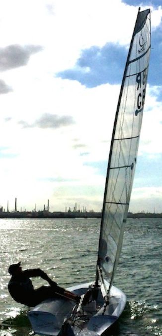

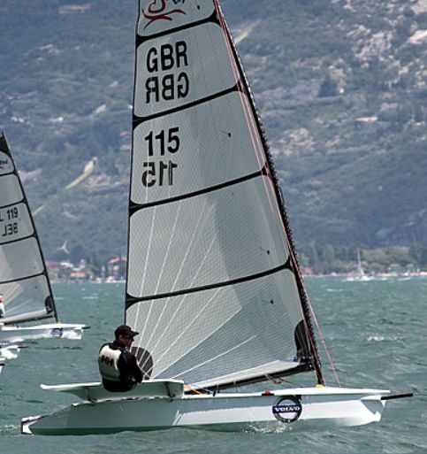

12 years 1 month ago #161403 by Rémi P
lemott wrote: 15 plis, ou je me trompe?
Clairement beaucoup de gars qui naviguent en Laser, n'ont pas l'habitude du cintre des mats carbones.
Du coup, au près, comme ici, il bordent l'écoute qui amène la bôme presque à toucher le caisson, et tu vois qu'ils n'ont pris aucun cunnigham, alors forcément çà fait des plis.
Par exemple ici , le gars est poulie dans poulie, et pas de cunni. :
Par contre dès que tu vois des photos des meilleurs, en Finn, D-One, le cunni est pris très vite, et la voile est magnifique
L'Aéro subit également des critiques esthétiques à mon avis injustifiées sur son plan de voilure, où on lui reproche d'avoir une bôme qui remonte.
Si c'est peut être vrais sur la voile de 5, sur les voiles de 7 et 9, c'est à mon avis surtout le fait que les gars ne prennent pas assez de H/B
Bref, si pour le mothiste que tu es, le gréement carbone non haubanné est une seconde nature depuis longtemps, mais pour beaucoup çà va demander un temps d'adaptation (comme ce fut le cas en PàV, avec les voiles modernes qui demandent beaucoup de tension de guindant).
D'ailleurs en voyant ta réflexion à propos du Moth des années 90, qui avait les caractéristiques de l'Aéro ... pourquoi n'a t'il pas percé et détrôné le Laser à l'époque ? Qu'est ce qui ferait que le D-Zero ou l'Aéro y arriverait aujourd'hui selon toi ? :dry:
