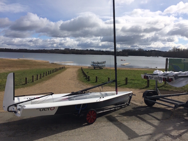

Samedi, 4ème sortie en Aero et première sur le lac de Maine à Angers après 3 navs à Carnac entre noël et le premier de l'an. Je connaissais le bateau en mer pour avoir navigué avec tous les gréements dans tous les types de temps en mer mais je n'avais pas encore essayé sur un lac de ville, ce pour quoi j'ai ce deuxième bateau.
Le premier critère pour moi c'était de gagner du temps par rapport à ma période RS100. J'ai garé la voiture à 12h47 au club et à 13h02, je n'avais plus qu'à m'habiller et à hisser la voile. CF. la photo. Le mât était dans la housse de transport dans le bateau, la bôme entièrement démontée dans la voiture (si elle avait été encore gréée dans la housse de transport des mâts, je gagnais trois minutes). Le bateau avait le "taud" (sac serait plus approprié) de livraison qui est assez chiant à enlever et à mettre. Bref avec les vrais tauds et la bôme dans le sac à espars comme dans le manuel, je mettais 10-12 minutes.
Chose hyper importante, les 40 kilos de différence avec un RS100 se sentent pour descendre le bateau de la remorque de route même si la mise à l'eau alu (légère également) vendue avec le bateau ne s'adapte pas parfaitement sur une base westmersea classique. J'insiste beaucoup sur ce point pour m'être bloqué le dos l'année dernière en descendant le RS100 de la remorque. Agréable de ne pas se tuer le dos.
Le deuxième critère c'était de savoir comment un bateau très très léger allait se comporter sur un plan d'eau plat, tout plat mais où le vent est très instable. Samedi les conditions étaient parfaites pour tester ce point car il y avait des grosses classes à 20 noeuds avec des variations de 40° en quelques secondes. La aussi, j'ai été très satisfait du comportement du bateau dans ce type de conditions. De ce point de vue il est plus exigeant qu'une RS100, qu'un Laser ou qu'un Finn car il faut être bien attentif pour ne pas casser la vitesse et bien suivre le vent.
La contrepartie, et cela a été la vraie découverte, c'est que c'est un régal au près et au portant sur mer plate. Si l'on suit bien le vent, la bateau accélère tout seul avec un comportement qui ressemble furieusement à celui d'un skiff au près (Alain Cadre je voudrais avoir ton opinion quand tu auras testé ce bateau). Au portant, il y a un moment ou il faut conduire en mode skiff mais je pense qu'en régate en dessous de 12-14 noeuds, le but sera de descendre le plus droit possible sauf que cela va plus vite qu'un Laser, sans le risque du départ à l'abattée ou du moins on le rattrape avec l'appui et le soutien du bouchain.
Par contre mais cela était aussi le cas avec le RS100 (un peu moins cependant) le virement bascule est un peu plus technique que sur un Finn ou un Laser. Je pense cependant que le bonhomme n'était pas bon et doit travailler l'art délicat du virement bascule.
Sur le plan des réglages, je ne sais pas si cela fait sens, mais comme il y avait beaucoup de vent par moment mais une mer totalement plate, plus je prenais du hale-bas, plus j'accélérai au près avec une capacité à grimper dans le vent (un truc très proche d'un skiff je vous dis). Le bateau étant livré avec des longueurs de bout de hale bas et cuni valables pour les trois gréements, il est difficile de savoir jusqu'où on peut aller pour donner de la course au hale-bas. Bref j'aurais bien dans les "runs" avec 15-20 noeuds de vents tiré encore plus mais j'avais un peu peur de casser le mât. A voir donc. Sachant que si le hâle-bas semble dans ces conditions être un sacré accélérateur, dès que le vent mollissait, il peut vite être un frein.
L'autre aspect intéressant, c'est la dérive. On l'avait déjà senti en mer avec Florence Lebrun et Gilles lors de nos essais de l'été mais c'est un réglage sur lequel on risque de jouer beaucoup. Clairement au près, il ne faut pas hésiter à la remonter un peu quand le vent monte. Au portant par contre, on peut la remonter un peu mais certainement pas comme en Laser. Dès que le bateau accélère, il a besoin un peu d'accroche.
Au rayon des petites modifications par rapport à ce qui est livré en standard, je pense que je vais changer le diamètre de l'écoute de GV : Actuellement c'est du 6. Un peu plus gros ne serait pas mal.
Il m'a fallu enfin un peu plus de temps pour dégréer et repartir (35-40 minutes) mais pour plusieurs raisons :
1) la fatigue,
2) les averses de grêle qui ont entrecoupé les opérations.
3) Le fait de ne pas avoir le taud de dessous et donc de remettre la housse de livraison à la con.
4) de discuter avec les gens du club qui sont venus voir le bateau.
Bref le RS Aero a clairement passé le test du "va naviguer rapidement sur un coup de tête sur un lac avec un vent à la con..."
