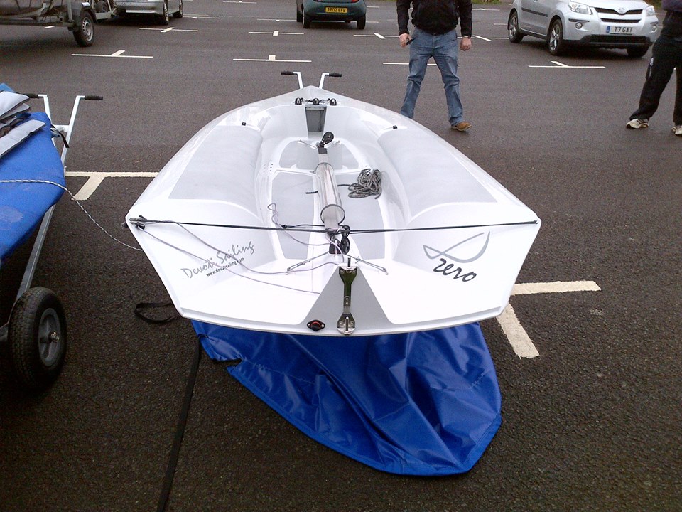

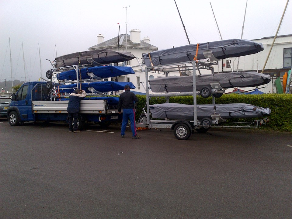

Trois D-Zero du premier batch de production arrivent en Angleterre :
Ils accompagnent 4 nouveaux D-One venant grossir la flotte UK en ce tout début de saison.

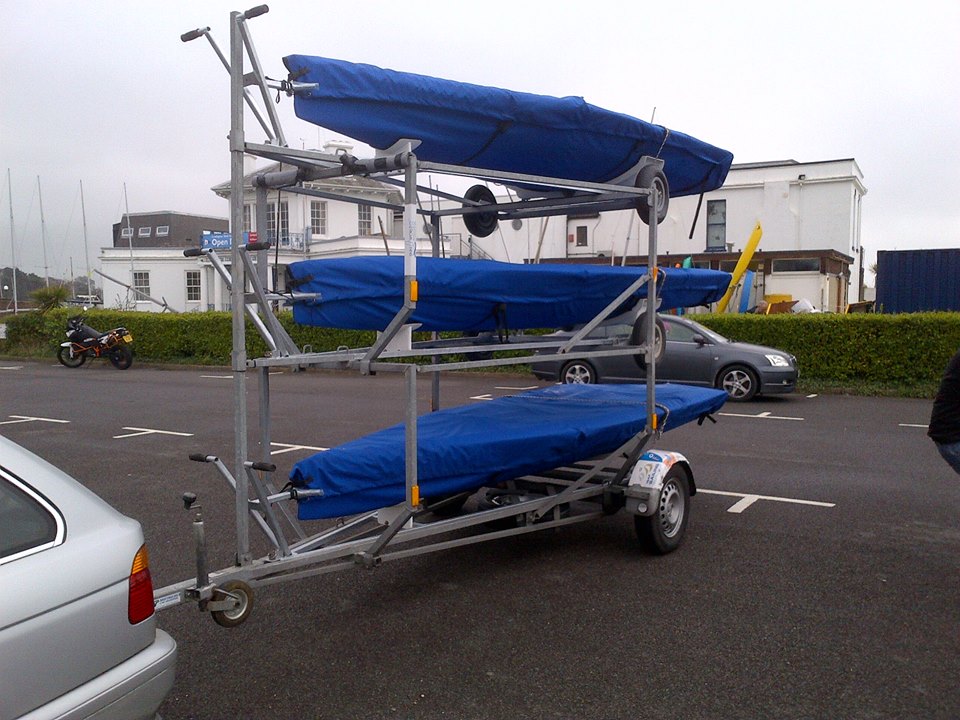

Les 3 D-Zero, sur leur remorque triple
Vont maintenant participer au D-zero Road Tour, organisé par Suntouch le revendeur UK

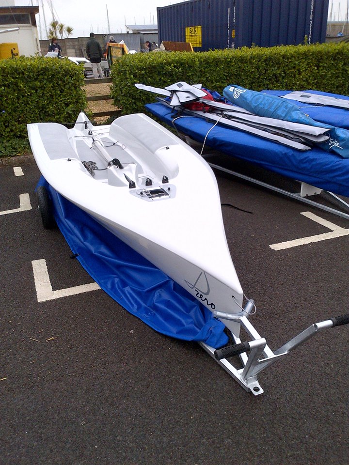

Ces premiers bateaux semblent magnifiques
On retrouve une fois de plus les solutions communes avec le D-One :
- Même "mise à l'eau", avec ber moulé spécifique
- Toutes les pièces carbone + dérive + safran/barre livrées avec housse de protection respirante.

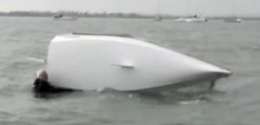

4> Un problème à mon avis spécifique des bateaux super légers ... dessalé le bateau est hyper haut sur l'eau
... pas facile de remonter sur une dérive aussi haute.
Ceci dit, si le bateau est léger, il se redressera juste avec le poids du buste ... mais alors on risque de devoir remonter par l'arrière, et avec le tableau çà va pas être simple ....
Voir par exemple ici avec le Feva à 2mn12
A tester donc.
