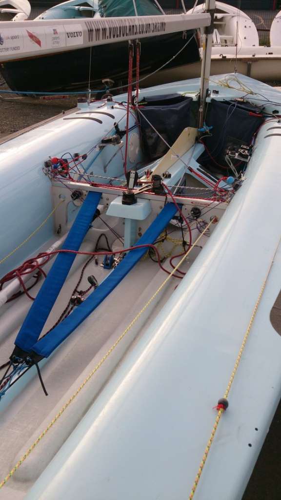

Merci pour ta réponse, je suis entièrement de ton avis quant au fait que la majeur partie des bateau permettent la promenade, pour ce qui est côté régate ma question était en fait de savoir si le Parker permettait des réglage relativement fin, et surtout efficace, sans être trop complexes non plus.

Euh tout dépend de la manière dont il est accastillé. Mais dès les années 80, les 470 devenaient déjà des usines à bouts (un peu moins que les 505 toutefois. Reste que si tout le monde maitrisait ne serait-ce que les réglages de hale-bas, de cuni et de point de tire/tension de l'écoute de foc, tout en ayant la bonne tension dans le gréement et la bonne quête, cela serait déjà pas mal...

Comme Cédric, je crois pense qu'il y aura déjà bien assez de réglages dans un Parker pour ne pas pouvoir tous les utiliser de façon optimale. Il y a un Mackay chez Henri (le bateau est déjà vendu). C'est joli, bien accastillé, etc... Mais honnêtement je ne me servirais que de la moitié des réglages sur l'eau si je devais naviguer sur ce bateau.
Il vaut mieux un bateau un peu plus simple et réussir à l'exploiter à fond plutôt qu'une usine à gaz qui n'atteint jamais complètement son potentiel parce qu'on n'a toujours pas réussi à comprendre à quel moment il fallait étarquer le barber de hauban tribord qui raccourcit la balancine et redonne du mou dans la troisième latte de la GV (je caricature mais dans certains bateaux on se demande parfois s'il n'y a pas une part d'enfumage de la part des proprios pour passer pour des métarégatiers qui détiennent le feu sacré).
Trouve-toi un bateau propre avec un cockpit clair et fonctionnel, ça limitera les sources de cafouillage et te permettra de te mesurer à d'autres bateaux et de voir ce qui fonctionne ou pas. Il sera toujours temps d'optimiser ton bateau par la suite (et de multiplier les sources de problèmes, de casse, etc...).
