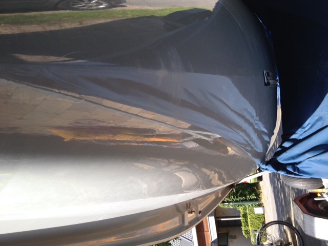

Ce que je peux de donner comme conseil, c'est de demander plus de photos de la coque, dessus et dessous, et de du mat, plus précisément de la gorge de ralingue au niveau de la fixation du pousse bas.
les points a vérifier a mon avis, c'est bien sur l’état général, sur les 4 photos, ça a l'air plutôt pas mal.
et plus précisément :
- s'il n'y a pas de fissures dans le gel coat entre la surface anti dérapante ou tu met les pieds et le renflement centrale . sur certaines anciennes coque, il n'y avait pas de cale en mousse entre la coque et le pont, et selon le poids de l'équipage ...
- mettre de la tension dans le gréement et vérifier en même temps s'il n'y a pas une déformation de la coque sous le pied de mat.

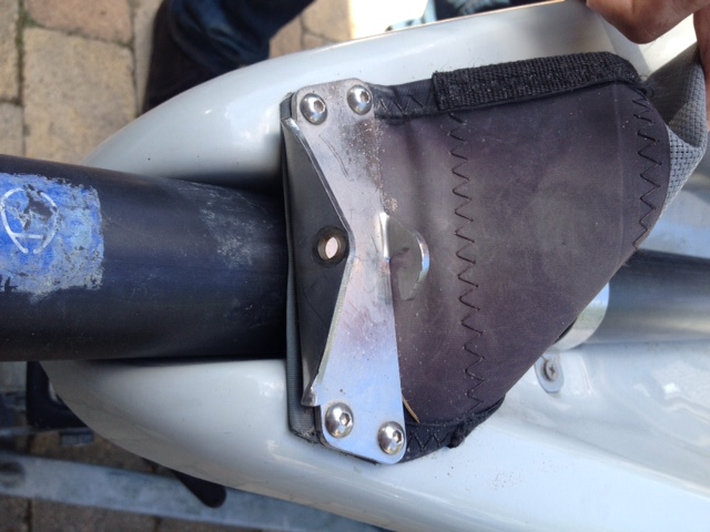

Je te confirme que le RS500 est vraiment sympa, le mien est un peu plus ancien (563) et ne me pose pas de problème. Vu le n° 655 je te conseille d'avoir aussi une photo du pont en dessous du tangon qui a présenté une faiblesse sur quelques exemplaires. Pour les voiles tu peux aussi partir sur un jeu S Dacron pour commencer en douceur.

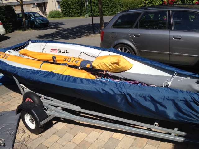

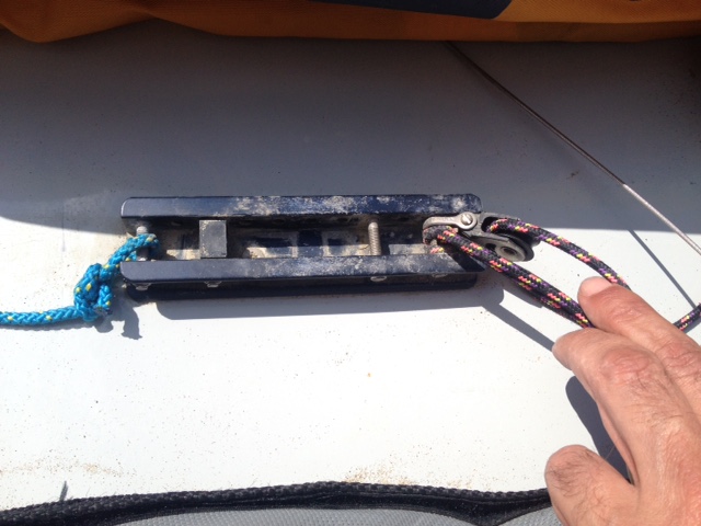

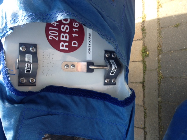

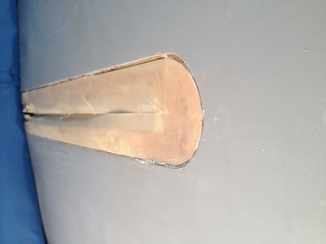

Voici les photos recues, il n'y a juste pas le mat et je n'ai pas mieux en qualité. Tout cela m'a l'air propre...non ?

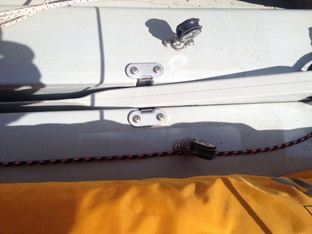

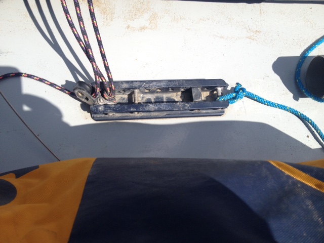

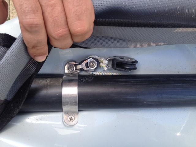

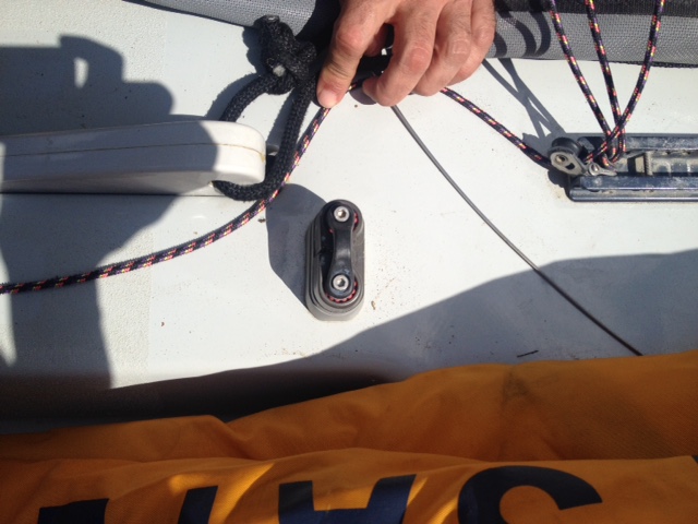

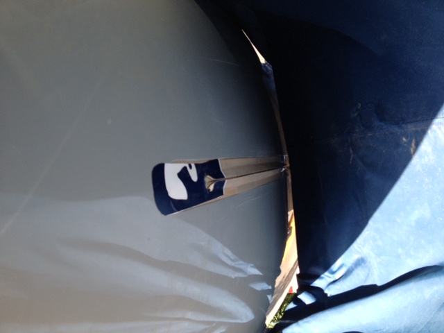

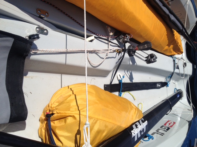

11 years 3 months ago #167677 by bapt14
Replied by bapt14 on topic Skiff double pour débutant
La suite...

Bon, le vendeur souhaite que le bateau parte vite et a accepté qu'un néerlandais passe lundi. Ne pouvant y aller avant samedi, je doute que le bateau reste...

Sur place, prends le temps de vérifier s'il n'y a pas d'enfoncement/déformation au niveau du pied de mât :
avant de mettre de la tension dans l'étai, tu prends une petite réglette et tu regardes l'état du pont autour du PdM.
Puis tu mets de la tension dans le gréement (environ 35 au tensiomètre), tu attends 10 min, et tu regardes si ça ne bouge pas autour du Pdm - d'où l'usage de la réglette qui permettra de visualiser un léger creux dans le pont.
Sur les photos c'est difficile de voir.
Autre point à vérifier, comme le suggérait Nico: l'enfoncement (décidément!) au niveau du pousse-bas sur le mât,
le point d'appui du tangon en position sortie.
