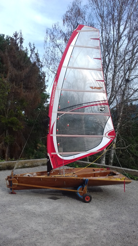

Bonjour à tous,

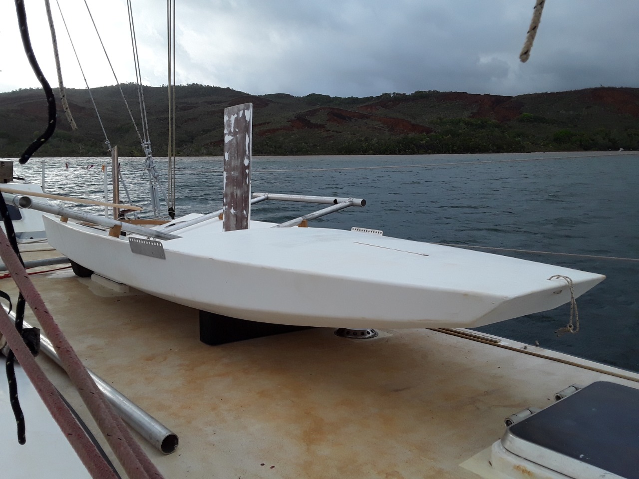

nouveau parmi vous, je vous présente mon jouet
Voici mon moth, c est une construction amateur en CP/vinylester. J ai suivi la jauge des moths classiques pour le plan de la coque
Pour la propulsion je suis allé au plus performant/coût ,nos amis winsurfers ont de tres bons gréements a un très bon prix
Je peux changer la quête du mat et l incliner au vent ce qui est vraiment tres interressant (voilavion)
Fire-moth est toujours en développement. Appendices/type de voiles/foils!
J ai deja mesuré des runs a 13 noeuds :P
Curieux d avoir vos commentaires ...
Bonne journée

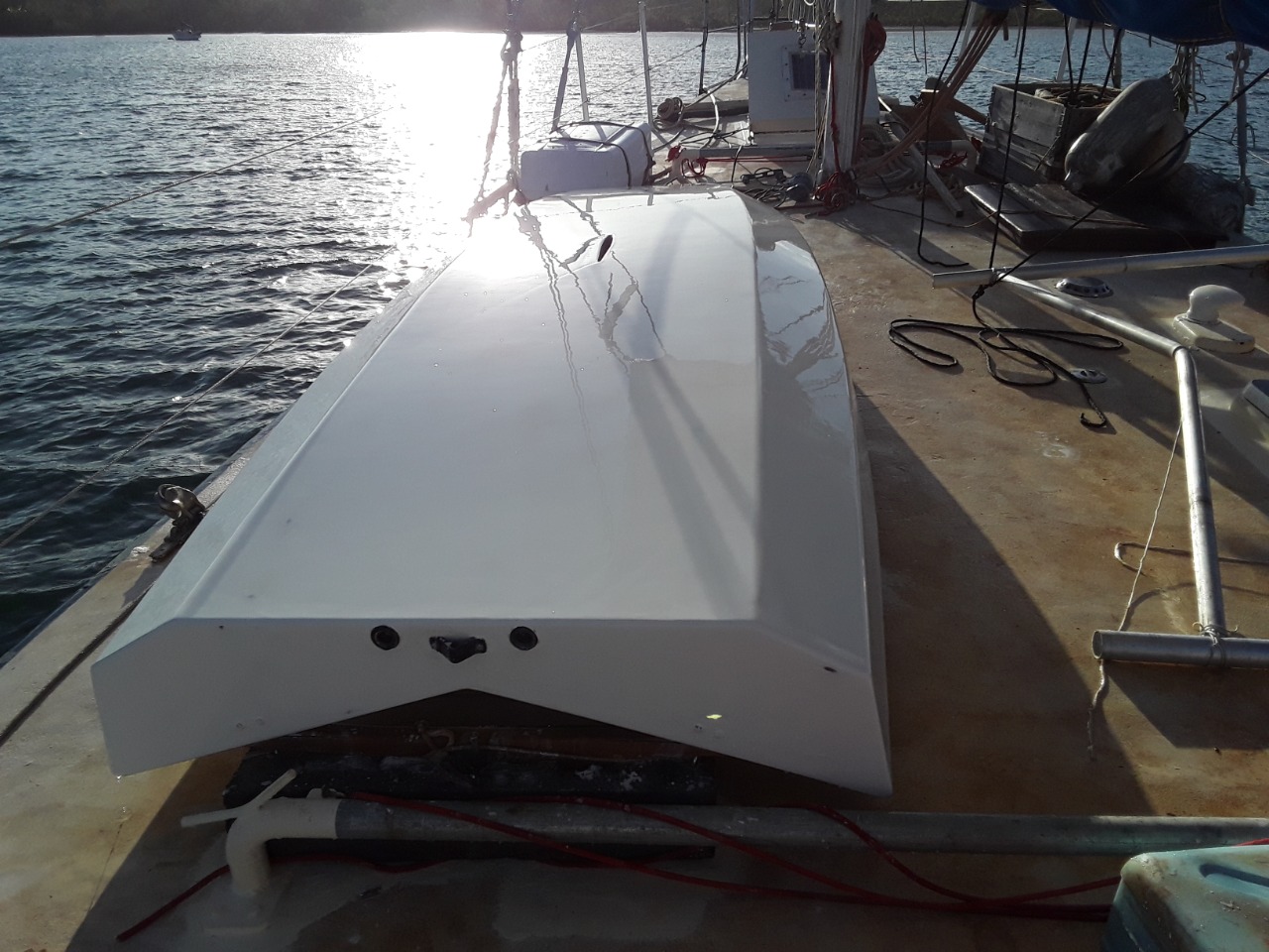

6 years 9 months ago #191969 by PAPYROOTS
Replied by PAPYROOTS on topic Fire-moth
Merci pour ces références, je ne connaissais ni le firebug ni le hoot
Je me suis un peu inspiré du fireball et aussi du moth scow ,
ce dernier étant trop "flat" a mon gout pour mon plan d'eau qui a souvent un bon clapot , je voulais une coque un peu plus defendue

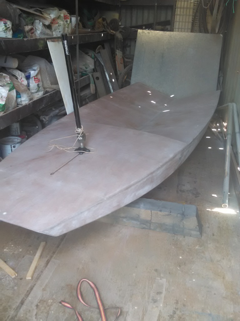

La coque fais moins de 40 kilos -CP marine 5 et 4 mm
Voici quelques photos de la toute fin de construction où on voit mieux la carène
Wow, la classe!
Quelques petites questions:
Quelle est la distance du puits de dérive mesurée du devant du bateau?
(sous condition que la canote mesure 3,35m)
Le rocker de la Lwl?
Merci

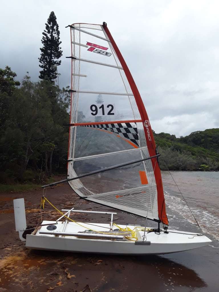

Ci joint le jour du baptême avec la 6.8

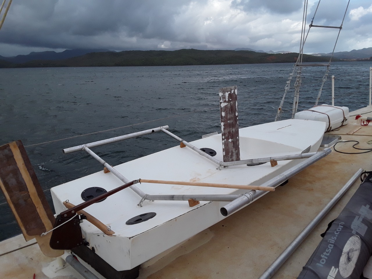

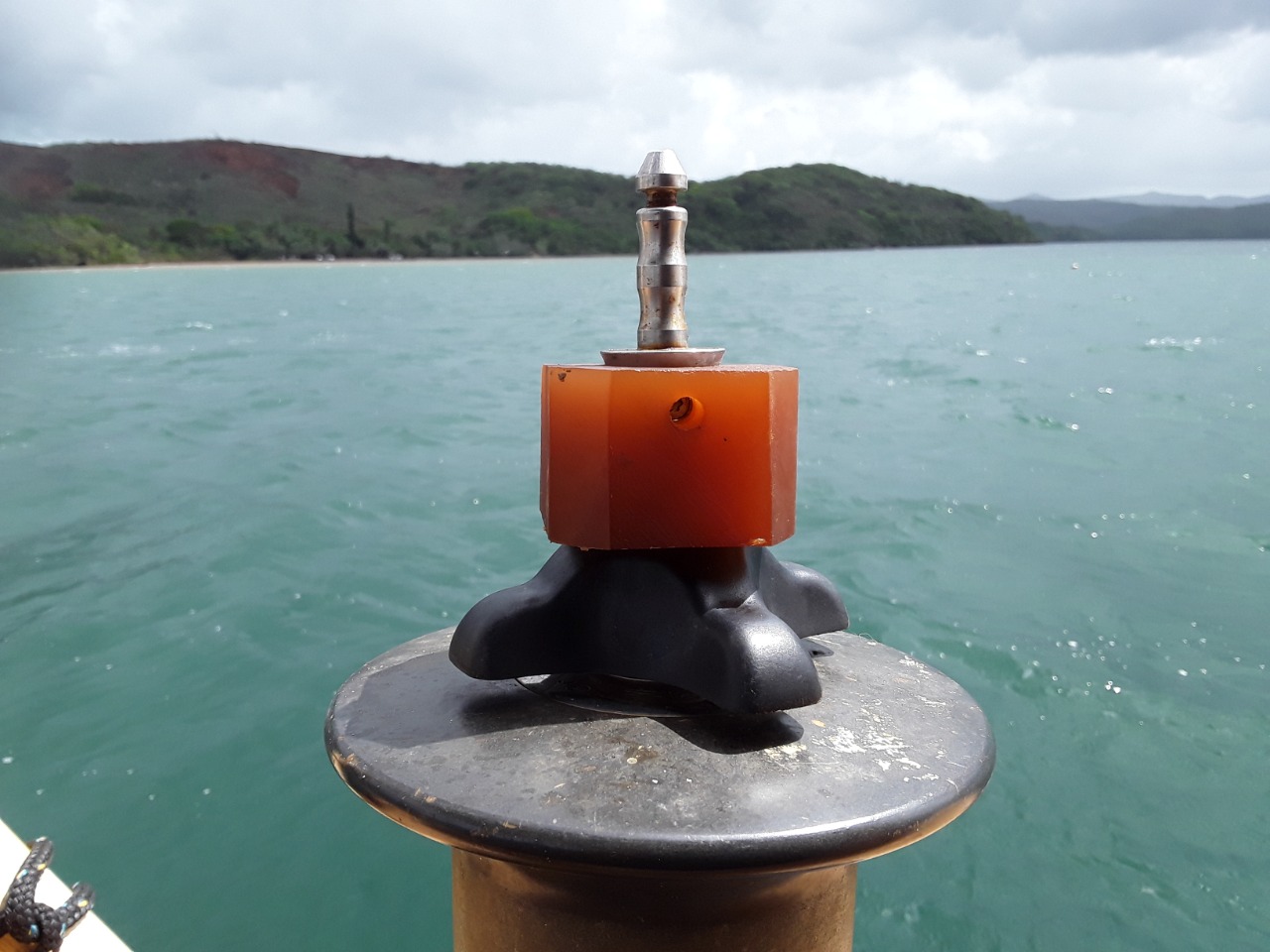

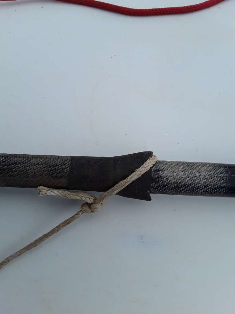

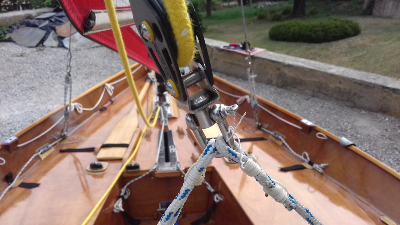

6 years 8 months ago #192104 by PAPYROOTS
Merci pour vos retours

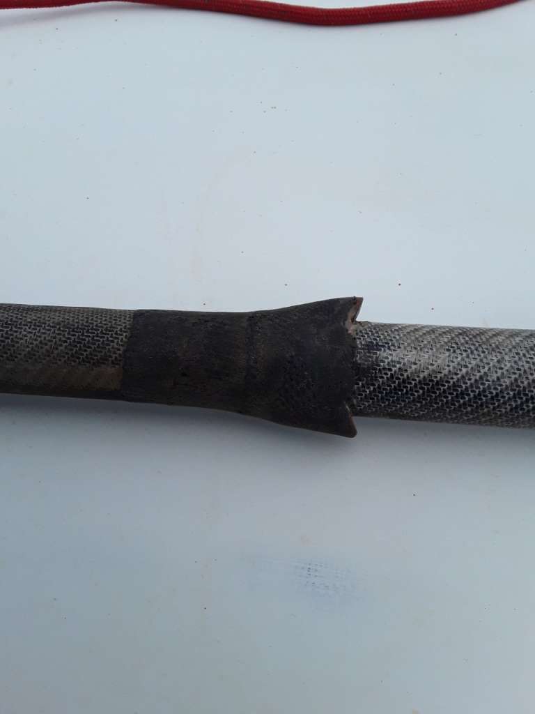

Oui, le gréement de windsurf demande un peu de modif pour être monté sur un deriveur
-la partie basse du mat ( sous le capelage des haubans) prend cher en compression
-Les Diabolos d origine ne sont pas faits pour encaisser une telle compression( avant modif j ai vu le mien prendre des formes hallucinantes)
-le capelage des haubans sur un tube en carbone (mat)
Donc :
j ai stratifié un fourreau en carbone sur la partie basse du mat,ca se vend au mètre ,
j ai ajouté une piece en polymère assez raide pour que le diabolo reste dans l axe ( du coup il ne bascule plus a 90°)
pour les haubans,J ai stratifié au carbone deux petits taquets qui se trouvent au dessus du capelage du wishbone.
Pour ma part , je pense que les foils de fun ou de kite ne sont pas adaptés au deriveur,pas de régulation possible et la masse d un deriveur est bien superieure
Ci joint le diabolo modifié et les taquets stratifiés au mat

6 years 8 months ago #192113 by GHOSTRIDER
Replied by GHOSTRIDER on topic Fire-moth
Je vois que tu as mis un palan sur les haubans. Du coup les virements doivent prendre du temps , tu dois a chaque fois modifier ta quête de mât ?
Comment as tu fixé ton pied de mât sur la coque ?
Tu pourrais nous faire un petit reportage photo sur la fabrication de la coque car c'est vraiment intéressante ton projet ....

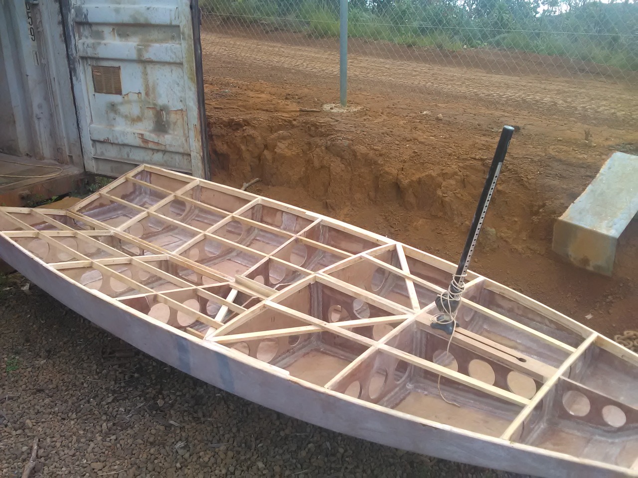

6 years 8 months ago #192135 by PAPYROOTS
GHOSTRIDER wrote: Je vois que tu as mis un palan sur les haubans. Du coup les virements doivent prendre du temps , tu dois a chaque fois modifier ta quête de mât ?
oui ça prend un peu plus de temps pour changer de bord, mais avec un peu d entrainement c est rapide.
je ne touche pas a la quête du mat ( AV /AR) pendant la nav ,Je la règle au depart suivant la voile que je prend.
je joue juste sur le basculement du mat au vent quand celui ci est vers 15 nœuds et au delà , ça lève vraiment l étrave.
En dessous de 15 nœuds je ne vois pas de différence et je laisse le mat dans l axe

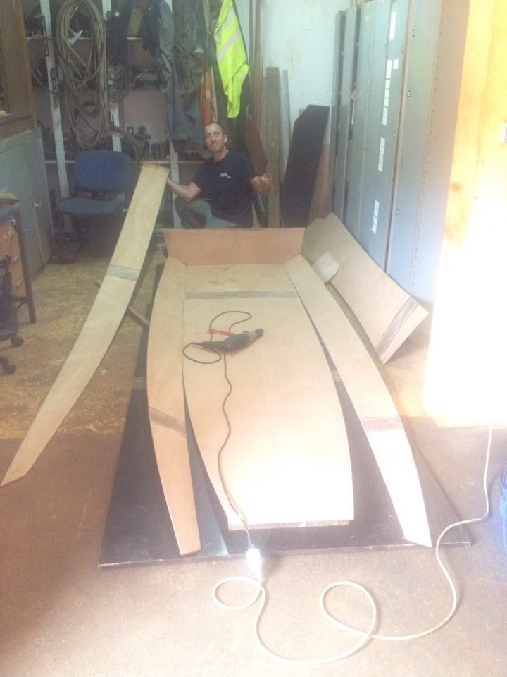

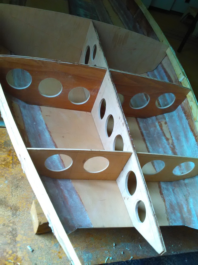

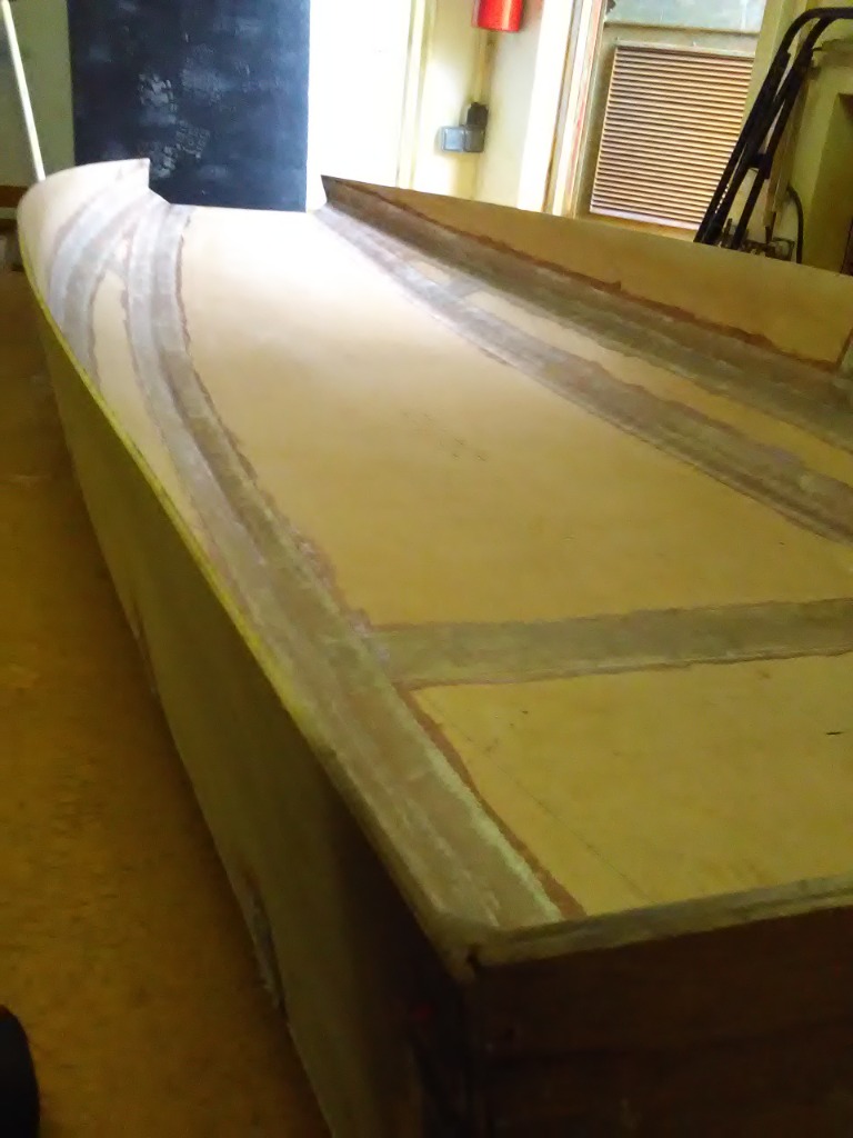

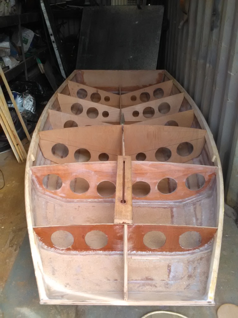

Le diabolo se fixe a la coque comme sur une planche de windsurf, j ai fabriqué un rail en bois très dur , donc réglage aussi au montage du gréement suivant le type de voile
je vous met quelques photos de la construction ( cousu /colle )

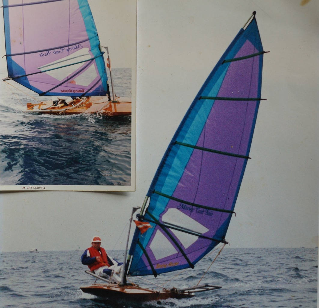

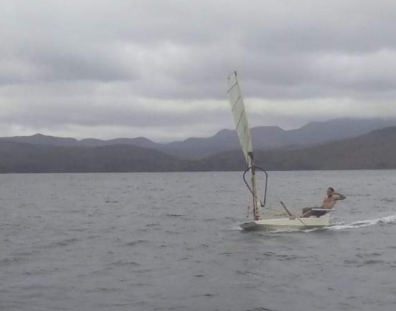

6 years 8 months ago #192186 by PAPYROOTS
lemott wrote:
lemott wrote:
Lwl=length waterline: ligne de flottaison je crois en français
alors le rocker, je ne connais pas du tout le terme français
essayons: c'est en cm la courbe que décrit le fond de coque
ça vient des planches
voir:
prime-surfing.de/surfboarddesign-versteh...il-2-rocker-pid9271/
cela ne doit pas être énorme sur ton bateau
la largeur est d`environ 130 cm je suppose?
très joli jouet de toute façon
J'ai trouvé où tu as copié le rocker! :evil:
Sur mon premier modèle de 1980 environ. ;) :P :lol:
Plus rien n'est sûr de nos jours, toutes les infos fuitent, quel monde!!! :(
Très joli reportage sur la construction, merci!
Avec un vieux grément de moth des années 90, ça décoiffrait!
désolé pour le plagiat!!!

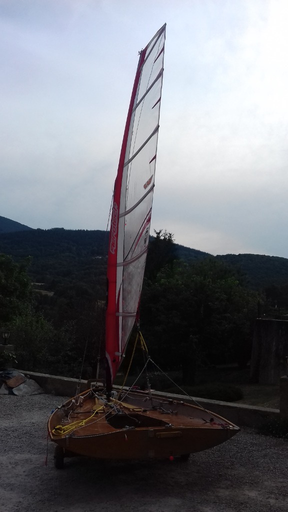

non sans blague , voici quelques photos de dériveurs et autre qui m ont inspiré
avant de changer de type de gréement j aimerais encore essayer d 'autre type de voile de windsurf
pour les foils j ai quelques idées de choses auto-régulé type "broomstick"
