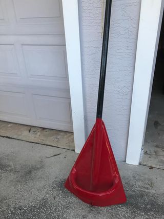

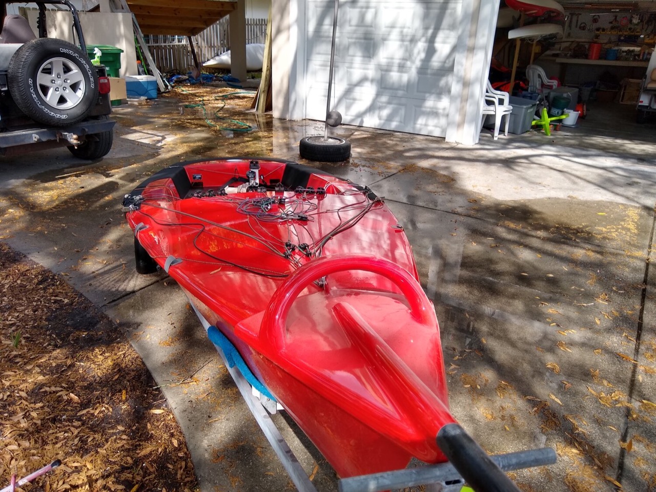

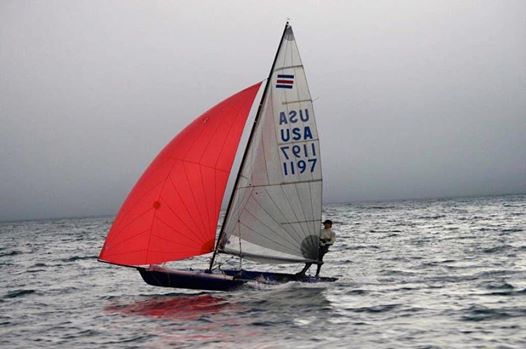

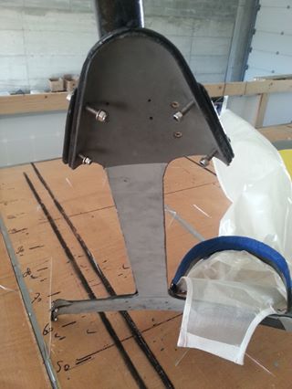

Quelques photos de l'adaptation d'un spi de D-One faite sur un contender aux US:
