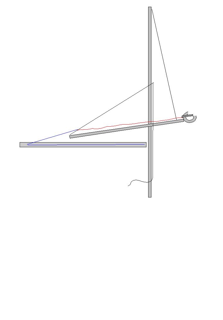

20 years 2 months ago #49979 by yabsinthe
Replied by yabsinthe on topic Empannage spi symétrique
correction: en rouge le bout d'ouverture de la machoir, en noir le bout pour l'envoi du tangon.
merci pour l'astuce
